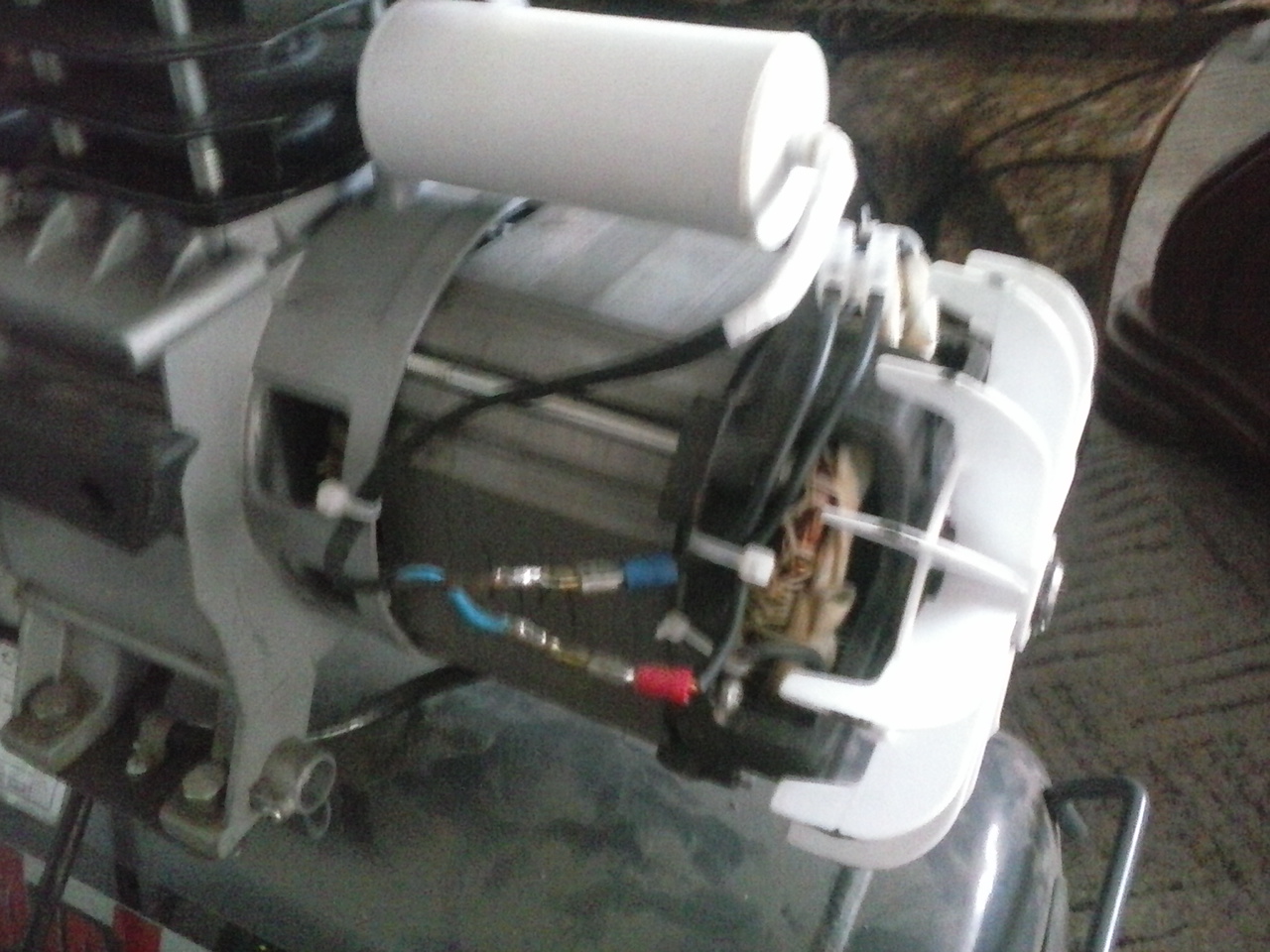

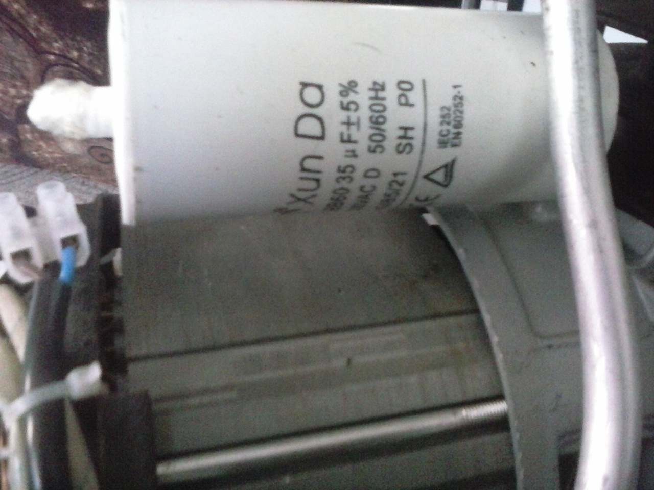

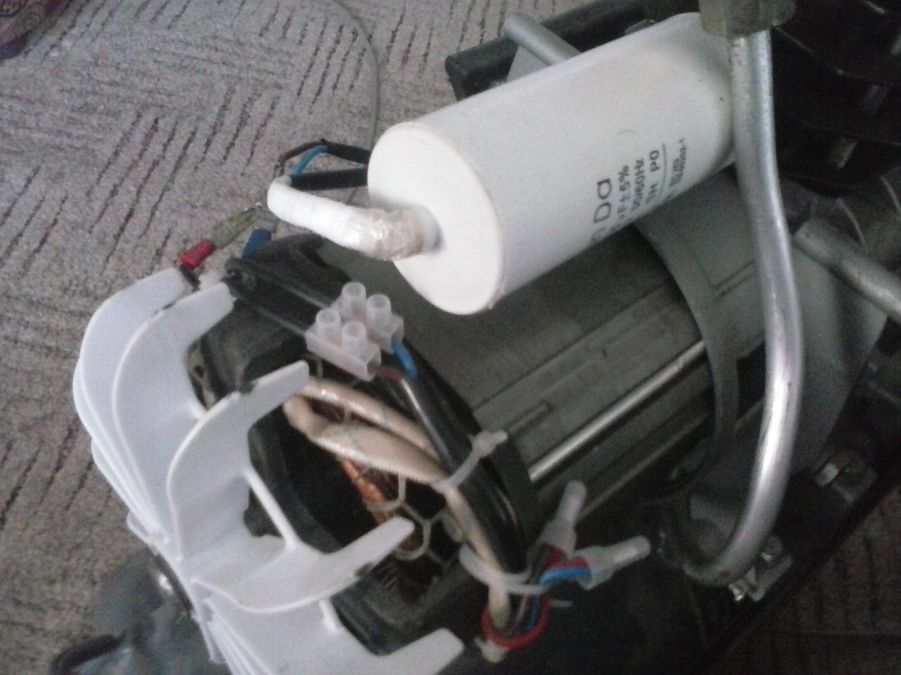

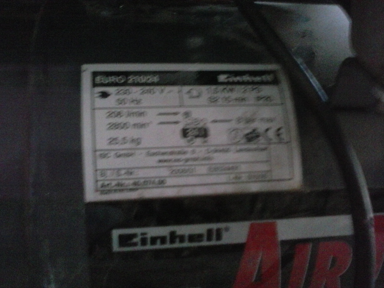

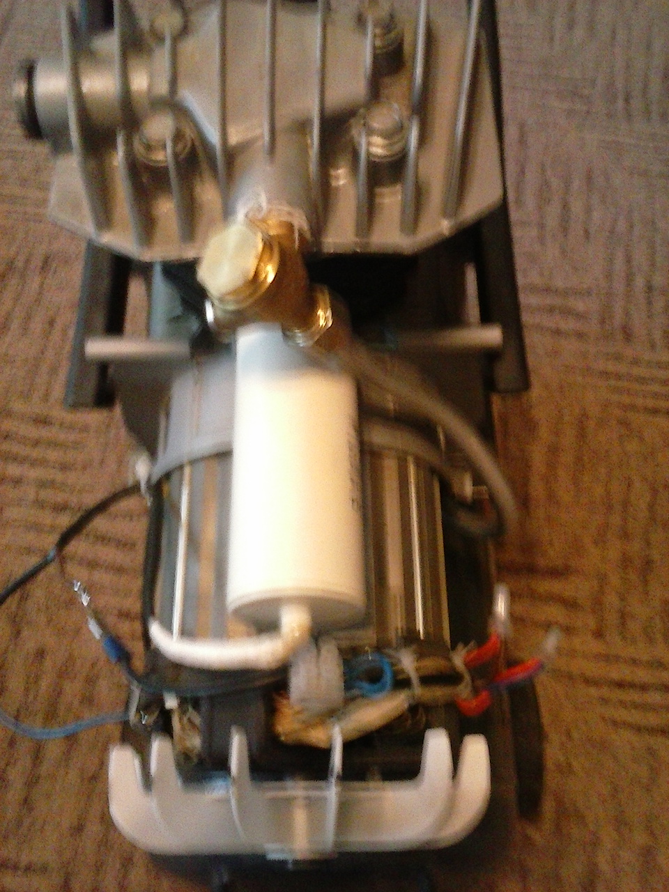

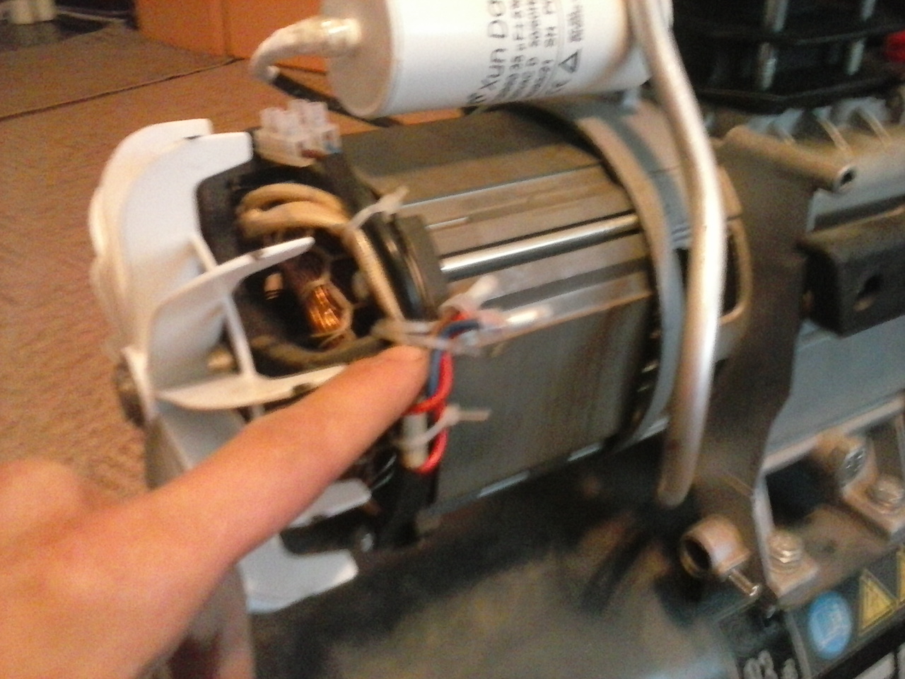

Здравейте колеги нов съм във форума ... искам да ви споделя за следният проблем, на който се натъкнах... Та един мой приятел донесе от Германия един въздушен компресор Einhell с 24 литров балон 1,5 kw двигател с дебит 206 л/мин, външно уникално запазен но очевидно с доста липси по-него, който възтанових. Eдиният от проблемите беше, че престигна с отрязани жици на кондензатора (които е с параметри 500 V и 35Mf) и стърчащи жици от мотора. Успях да удължа жиците на кондензатора, но нещо не съм на ясно с работата на асинхронните двигатели. Ще съм изключително благодарен, ако някои разбираемо обясни начина на свързване.
Смених преостата защото имаше някакво искрене със стария, с новия всичко е ОК но моторът не тръгва чува се характерното бучене при включване на преостата само. Смятаме да го ползваме за дребни бояджийски ремонти по колите си, като и за помпане на гуми, продухване на домашната ни техника и тем подобни.
Прилагам и снимки за да видите.

Значи - мотора трябва да има три кабела. Единия захранващ кабел се връзва към единия, другия към другия. Единия захранващ кабел се връзва към единия край на кондензатора, а другия край на кондензатора се връзва към третия кабел на мотора. Шанса да не ги уцелиш кой кой е без схемичка на самия мотор е голям. Шанса да не тръгне мотора ако не уцелиш кой кабел къде да вържеш също е толкова голям. Би трябвало да има две намотки - захранващия кабел който не е свързан към кондензатора трябва да е в общата точка - за да я намериш, ще трябва да си поиграеш с мултиметър. Края към който свързваш кондензатора, ще ти определи посоката на въртене.
И колкото и добре да изглежда, вероятно има причина да е изхвърлен. Възможно е и мотора да е изгорял. Тези компресори (а и като цяло марката) са си абсолютни китайски пръчки, които понякога са мааалко по-хубави от останалите китайски греди.

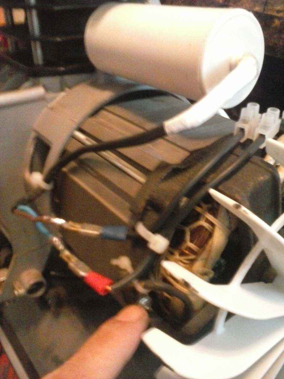

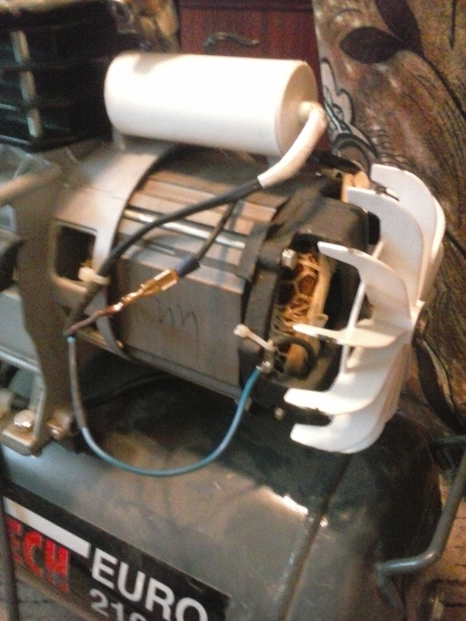

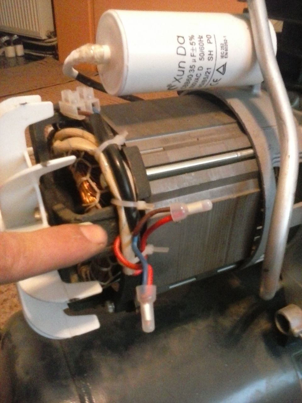

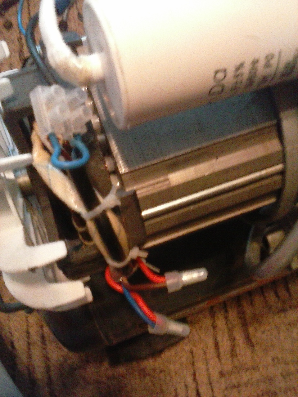

Точно това имах в предвид, че ми трябва схемата на свързване на кондензатора към мотора, че така нещо немога да я нацеля.
От мотора излизат 2 кабела спецално за да е по-ясно и нагледно, обяснявам и ще кача снимки за да е видно ... от мотора излизат два червени кабела, който продържава единият, като син, а другият като кафяв и завършват в устърклема (с това разполагах като ми го донесе).., гледам че има още един кабел от мотора но той е хванат към корпусът му (качвам снимка и на него).

А от къде идва захранването на мотора. Нещо не мога да разгадая а и снимките ти за нищо не стават. Ако мотора е захранен от друго място и тази клема си е за кондензатора (което си е възможно) значи или 1. кондезатора ти е за смяна или 2. мотора е изгорял.
