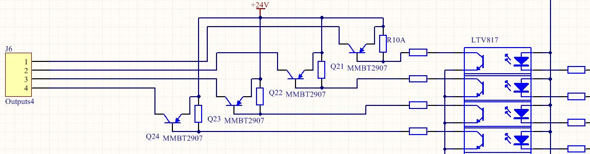

Аз ползвам нещо такова:
Катодите на транзисторите в оптроните са вързани на маса.

Пон Авг 24, 2015 12:24 pm

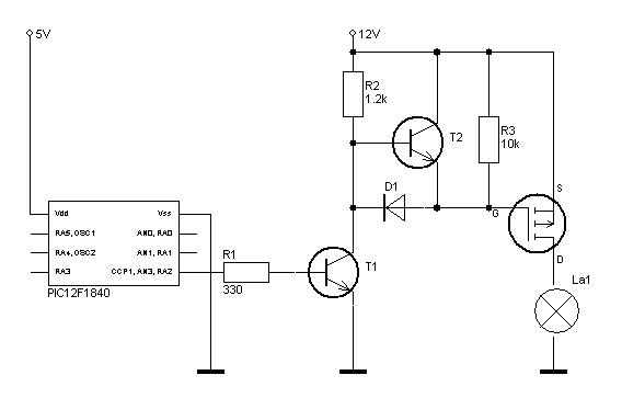

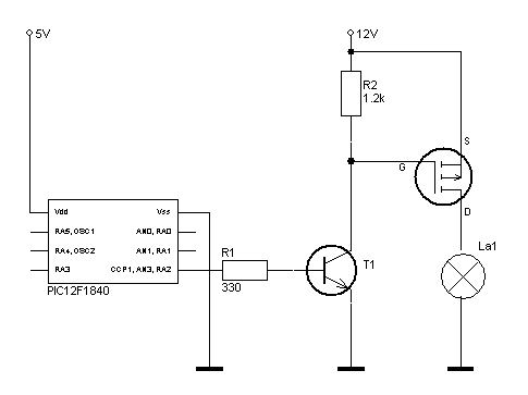

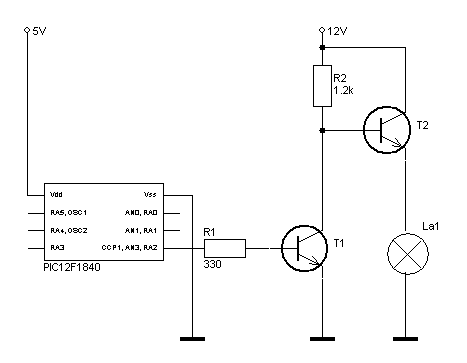

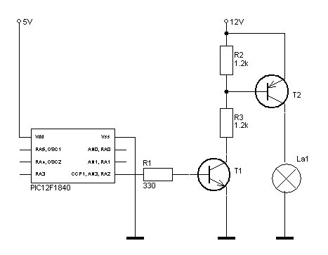

Това са примерни схеми, само за ориентация. Стойностите на съпротивленията се подбират спрямо нужния ток за управление на транзисторите. Прочети коментарите към всяка картинка.
В първата схема R3, и във втората схема R2 обезпечават насищането на крайния транзистор, и трябва да се вземе предвид неговия коефициент на усилване. При по-малък коефициент се налага съпротивлението да е с по-ниска стойност, и тогава транзистора преди него трябва да се подбере така, че да издържи на тока, който ще протече през този резистор.

Коментар на файл: С един NPN и един PNP транзистор.

Коментар на файл: С два NPN транзистора. Изхода на схемата е инвертиран спрямо управлението от процесора, т.е. активното ниво е "0".

Коментар на файл: С полеви P-канален транзистор. Осигурява бързо отпушване, а запушването се прави с резистора към гейта. При ниска честота на управляващия сигнал е достатъчно.

Пон Авг 24, 2015 4:15 pm
Мнения: 439
Местоположение: Монтана
Мнение Re: Трaнзистор зa изход нa микроконтролер ?
pechkov написа:
Коментар на файл: С полеви P-канален транзистор, схемата осигурява бързо отпушване и бързо запушване. В зависимост от честотата и характера на товара, може да се добави малък кондензатор 4.7nF - 10nF между гейта и сорса на полевия транзистор за да се елиминира самовъзбуждането.
Грешка. Между гейта и дрейна се слага кондензаторче. И е добре на гейта да има някакво резисторче от порядъка на 10-тина ома. Благодаря на колегата, че обърна внимание, малко набързо съм ги надраскал чертежчетата. :)
