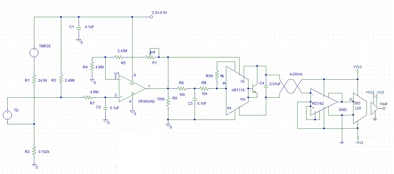

Имам малък проблем с проектирането на една схема и се обръщам към вас с молба за помощ. имам да проектирам термодвойка тип К от 0°С до 1200°С с преобразуватели XRT115 и RCV420 и изолиращ усилвател ISO124.
Първо проектирах термодвойката с температурен сензор ТМР35 после свързах преобразувателите и усилвателя.Проблема е че XRT115 има изискване за токовия кръг 4-20mA входния ток да е oт 40uA до 200uA като входното съпротивление е от 0.8 до 4 V.Kакви стойности трябва да присвоят R8 и R9 на снимката която съм показал и също така за R3 и R5 за да има необходимото изходно напрежение след ОР293, за да
получи XRT115 за да се спази изискването от негова страна
Благодаря предварително

На първо четене не става ли дума за HTR115 на BURR-BROWN?

Вероятно същото само, че вече е TI...

за XRT115 става дума
