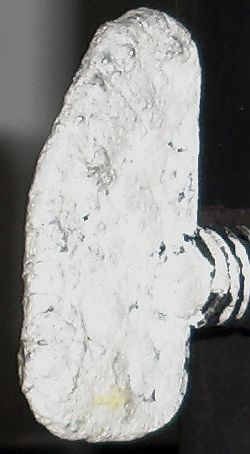

Писна ми да си паря пръстите с органа за регулиране на HiTec уреда за отопление и се сетих за доброто старо водно стъкло - има го по магазините за строй-матряли.
Повърхността се намазва и след като поизсъхне малко се загрява до над 200-300 градуса, в резултат водното стъкло започва да се пени и образува нещо като пемза с бял цвят.
На мен ми отне около минута: печката беше затоплена и съхнеше бързо. Загрявах с газова горелка. Минах я два пъти за по-сигурно и после трета ръка без горелка после за да стане по-здраво. С повече старание става и по-качествено де, ама нямаше нужда.
Просто споделям мурафетя - може да ви затрябва за нещо.

За джам смесваше се бира с английска сол.
Във водното стъкло се слага етилов спирт и става като силикон.
За огнеупорна смес се смесва водно стъкло и талк и ред други приложения.
Водно стъкло смесено с цимен стяга по бързо от гипс и е влагоустойчиво и здраво.

.....Във водното стъкло се слага етилов спирт и става като силикон.....
За аквариуми изпробвано ли е?

не!
за нищо не става :D само за пробата :)

Ъхъ - сгъстява се. Ама спиртът извлича водата и съхне бързо - ще пробвам за какво става.
