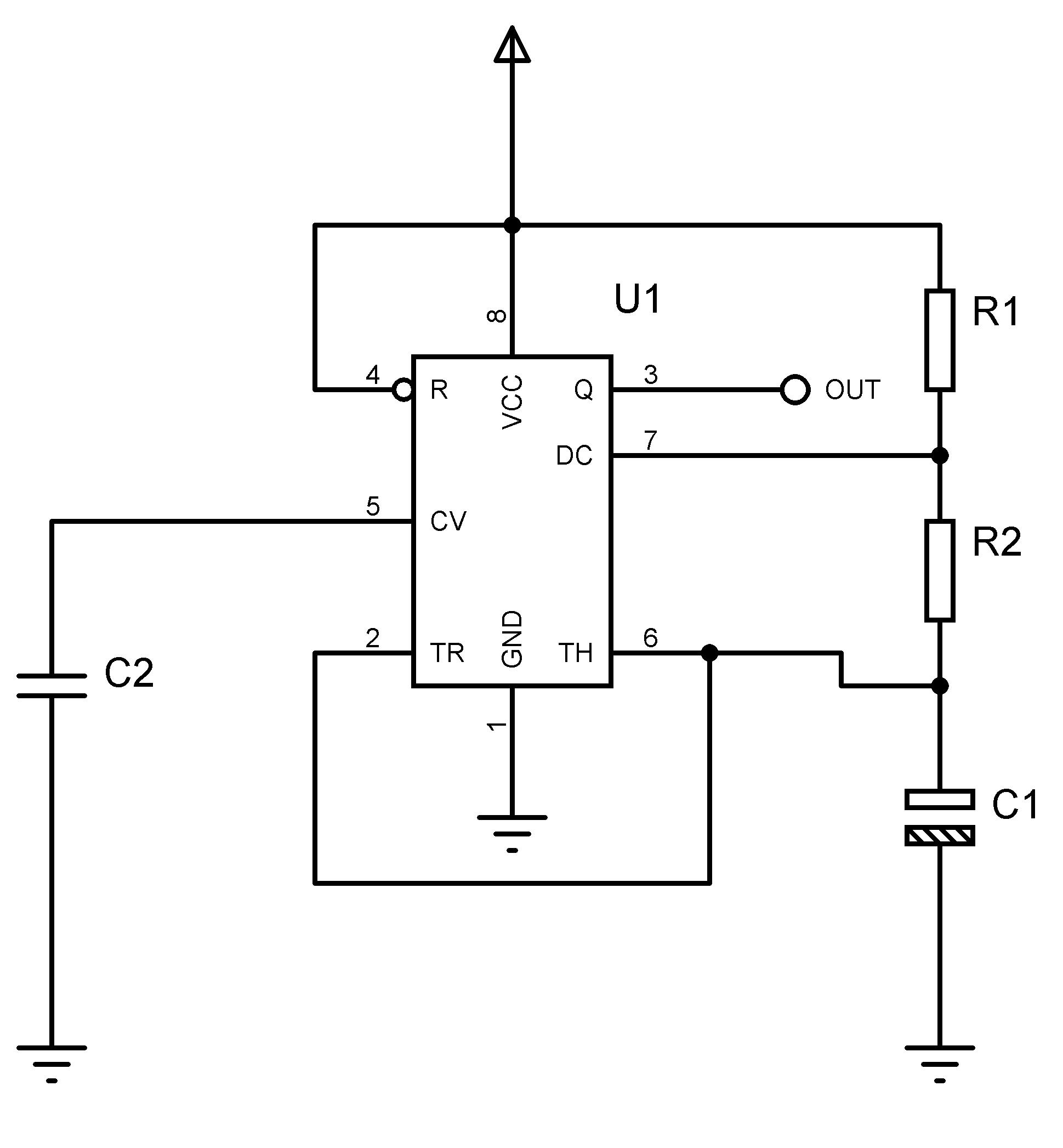

Здравейте колеги интересувам се как може да се направи генератор на ТТЛ сигнал който да праща FF през 1s примерно. Ако някой има схема ще му бъда много благодарен

0xFF по сериен канал UART без контрол по четност е равносилно на изпращане само на стартов бит.
При 1200 бода това е около 1/1200 секунди импулс с ниво 0 волта, веднъж в секунда. Мултивиратор с 74123, ne555
прави това което искаш дотук.

Ето прилагаме апокрифната формула 1/9600 и получаваме стойност 104us. Трябва да направиш генератор който да прави импулс с нулево ниво и с продължителност 100us на всяка секунда. С нулево ниво щото в състояние на покой TTL UART е в лог.1.
И това всичкото при условия че изобщо става въпрос за UART интерфейс, а не нещо друго. Не е уточнено ;).

Нямах си работа десетина минути, та хайде и схема, да не излезе че се заяждам. А и работи на всичкото отгоре.
RS232_1SEC_FF.jpg [ 139.22 KiB | Прегледано 2156 пъти ]
Пък като оправите пазарлъка със @stefan63 ще ти (про)дам и стойностите :twisted:
