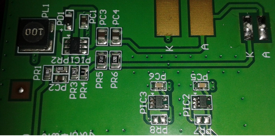

днес дойде чисто нов дисплей EDT, ET070080DH6, 800х480
http://www.m-comp.dk/files/files/ET0700 ... erface.pdf
и заради един гъвкав кабел на който едната пътечка се беше подгънала и направила късо на захранването, май успях да счупя подсветката (дано да е само тя). Иначе другите дисплеи които тествах и самият модул си работят...
Маркировката на SOTa с 6 извода е CWZ7V, a на двата с 5 извода е 3Y4G. На изхода към подсветката меря само 7.4V, което води само до едва виждащо се примигване. Разпоих и захраних директно - подсветката си работи (8 колонки 3х бели светодиода свързани серийно).
Някакви идеи какви са чиповете?
Предварително благодаря!
p.s. нещо подобно предполагам http://ww1.microchip.com/downloads/en/D ... 05315A.pdf

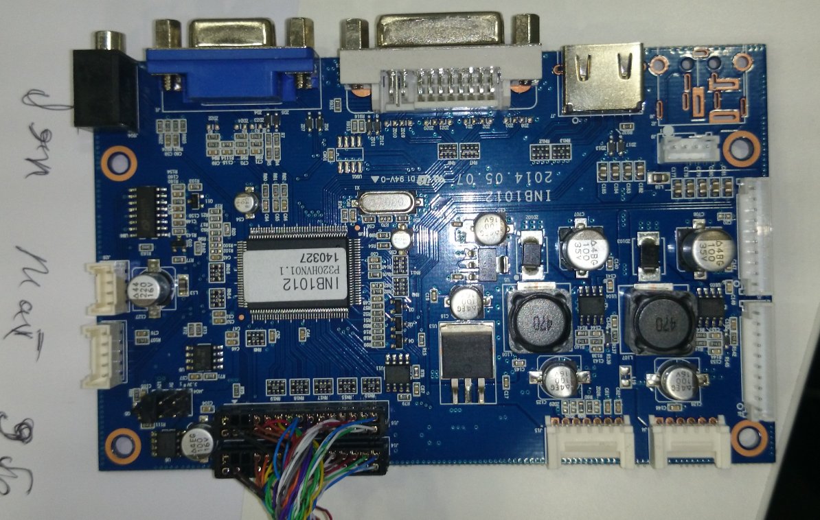

Идея нямам .. ама и на мен днес ми върви да убивам, един контролер за два панела .. как умря така и не разбрах, имам някакви подозрения но ... сори за офтопика но .,.. тука ми дойде
controler .jpg [ 209.54 KiB | Прегледано 1678 пъти ]

проблема е решен, нищо не съм убил - просто конектора бил огледален - късмет!
уж имат универсален интерфейс, но точно на тоя дисплей е обърнат, а може би и на някои други.
