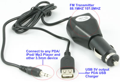

Напоследък,много нашумяха MP3 Car Audio с вградени отпред на панела USB порт и слот за SD карта/някакви посредствени модели бяха-не си струва да им се помни дори марката/.Та въпроса ми е следния:Може ли някой,да помогне със схема/или съвет,идея/по-конкретно ме интересува схемата или начина по който обикновеното USB drive се стартира и тръгва??Въпросната схема,ако се свърже с един обикновен FM трансмитер,би се получил желания резултат,така ли е,или не съм прав???
mp3-fm-transmitter-usb-1.jpg [ 23.42 KiB | Прегледано 2373 пъти ]

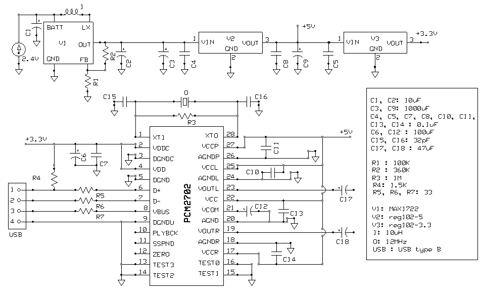

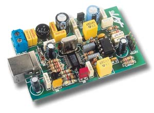

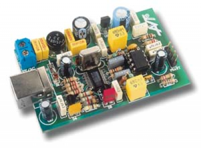

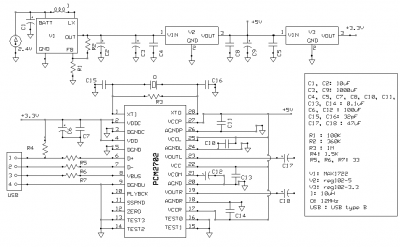

Моля,кажете с тази схема,ще може ли обикновенна USB flash памет да работи!!!!?!По-конкретно ме интересува,дали ще тръгне Plug and Play??
Коментар на файл: това е китчето
DAC PCM2702 plata.PNG [ 108.53 KiB | Прегледано 1492 пъти ]
Коментар на файл: DAC схемата
DAC PCM2702.PNG [ 13.02 KiB | Прегледано 1556 пъти ]

това което показваш на снимката е FM аудио модулатор които сигнала от MP3 плейъра го модулира в радио диапазона и може да си го слушаш на радиото в автомобила 88-108Mhz
този USB съединител не се ползва за нищо друго освен за 5V източник както е написано на картинката и да слагаш USB флашка там нищо няма да стане

Това на схемата е 16 битов стерео DAC на burr-brown с USB интерфейс 8O . Като ръгнеш там usb-flasha нищо няма да стане, защото противоречи на USB архитектурата, т.е. трябва ти USB host controller и в него ръгаш usb-flasha и usb-daca, и тогава слушаш какви си ги натворил :D
