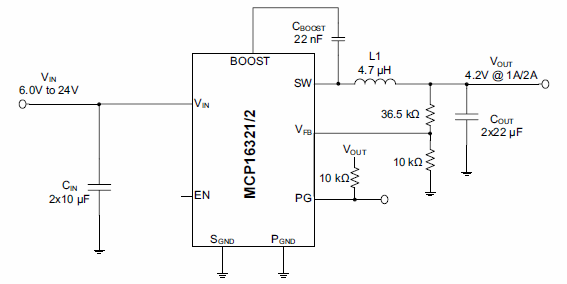

Реших да тествам един импулсен регулатор MCP16322 на Microchip
http://www.microchip.com/wwwproducts/Devices.aspx?product=MCP16322
работещ само в режим PWM, но при реалните проби установих доста големи разминавания с параметрите дадени от производителя.
Входно напрежение 12 V
Изходно напрежение 5.12 V
Честота 1 MHz

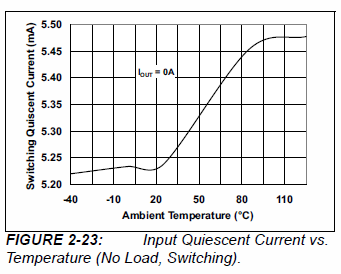

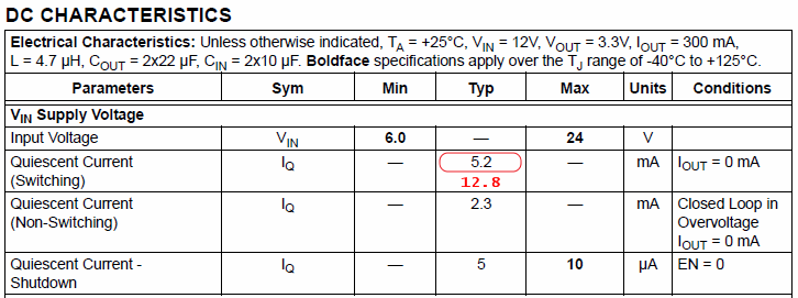

Ток на празен ход:
- по спецификация 5.2 mA
- измерено 12.8 mA !!!
При товар 1.3 А работната температура надхвърли 90 С
При товар 1.7 А изходното напрежение спадна на 3.4 V
Дросела който ползвам е 3 A
Тествах с две платки, имам още 8 чипа, но подозирам идентични резултати които за мен са доста трагични и невярни спрямо документацията и не мисля да запоявам останалите.
Имам леки съмнения, за частично влошаването на параметрите да има връзка с топологията на платката която съм направил понеже се различава от примерната дадена от производителя.
Да споделите дали причината би могла да е от топологията или просто чипа са го прехвалили като параметри.
