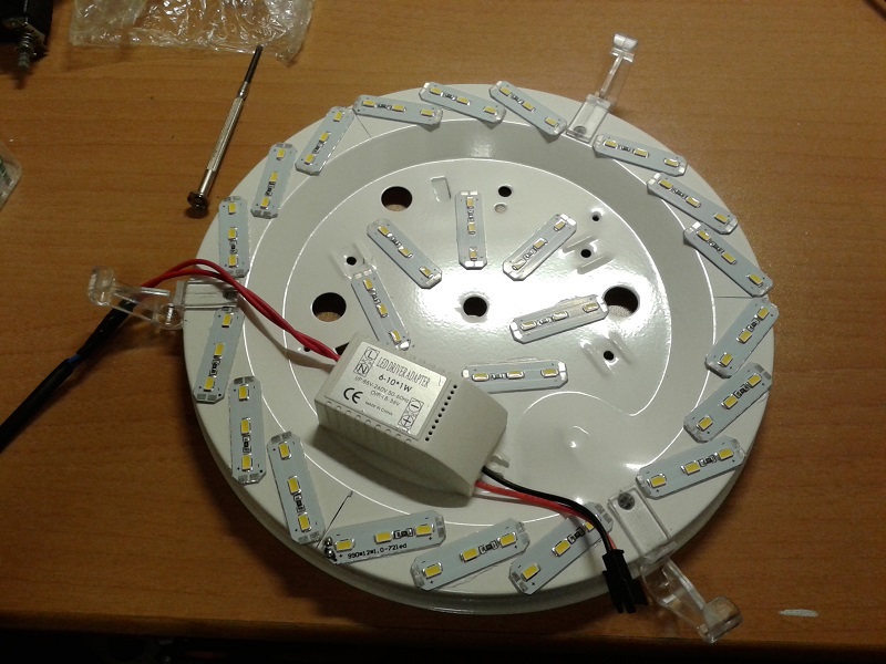

Като а пуснеш на половин мощност - не трябва. Освен друго и се вдига ефективността. Лентата не 0.5мм, а 0.75 или 1мм дебела. Както по-горе споменах, нарязал съм я и съм я налепил по основата на плафоните в коридора. Топло бялото е идеално. CRI-то е над 80 и спектъра е много по-добър от на енергоспестяваща. Само в дневната съм с COB-ове с CRI 90+. Разликата е малко по-добри червени цветове, но нищо съществено.
Пък дори и профил да ти трябва, цената му е около 10-15лв на метър.
Ето снимка от процеса на лепене. Това е въпросното, светещо по 20 часа в денонощие - не вдига повече от 40-45 градуса. Лента - 10-12лв, плафон - 12лв, драйвър - 10-12лв.:

@sparkybg - Това с плафона е станало перфектно, мен много ме тормозеше как да набутам диод в такова нещо, така, че да може да се охлажда, но явно подхода ми е бил грешен, защото аз си мислех за 3x3W. Може ли да споделиш от къде си пазарувал твоята лента?

Последния пут купувах от http://euro-led.net/
Там намерих най-ниските цени. Става въпрос за твърдата, със 72 диода на метър, топло бяло.
Всъщност, очаквах да грее повече при 9 вата мощност. Обаче изглежда площта на чинията и факта че е алуминиева действат добре като радиатор. Предполагам и за 12 вата ще е достатъчно, за да работят на около 55 градуса. Просто не съм имал нужда от такава мощност. Идеята е да пуснеш диодите на половина и надолу мощност. Тогава топлоотделянето върху всеки е доста под нормата и температурата им е по-близка до основата, а площта на контакт е същата като при пълна мощност. Съответно се чувстват много по-добре и предполагаемо ще живеят доста по-дълго и щастливо. На снимката не се вижда, но съм шунтирал и резисторите, като ползвам драйвер по ток. Де-факто съм ползвал цяла лента, работеща на 18-19 вата, нарязана на парчета и пусната на 9 вата. Това още повече вдига ефективността. Предполагам че е нещо като 120-130 лумена за ват. Свети наистина добре за мощността си.
Това от Амара и Статуслайт е едно и също. Имам една бройка от него, но засега седи неизползвано. Нямам много впечатления. Въпрсната лента, която ползвам, излиза доста по-евтино и може да се ползва както със захранване по напрежение, така и със захранване по ток. И свети добре, а за цената си - направо перфектно. CRI-то е добро, спектъра - също. Затова и много-много не съм се заигравал с друго.
А в дневната съм с по 2x9W COB с CRI 90+ върху радиатор, пуснати на половин мощност, с драйвери от Комет.
