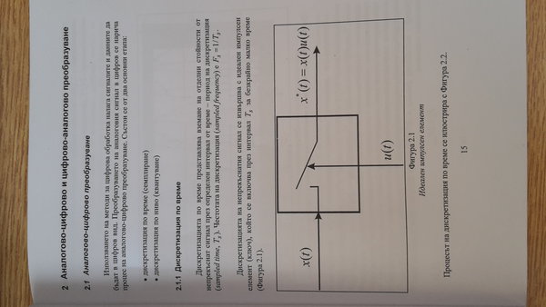

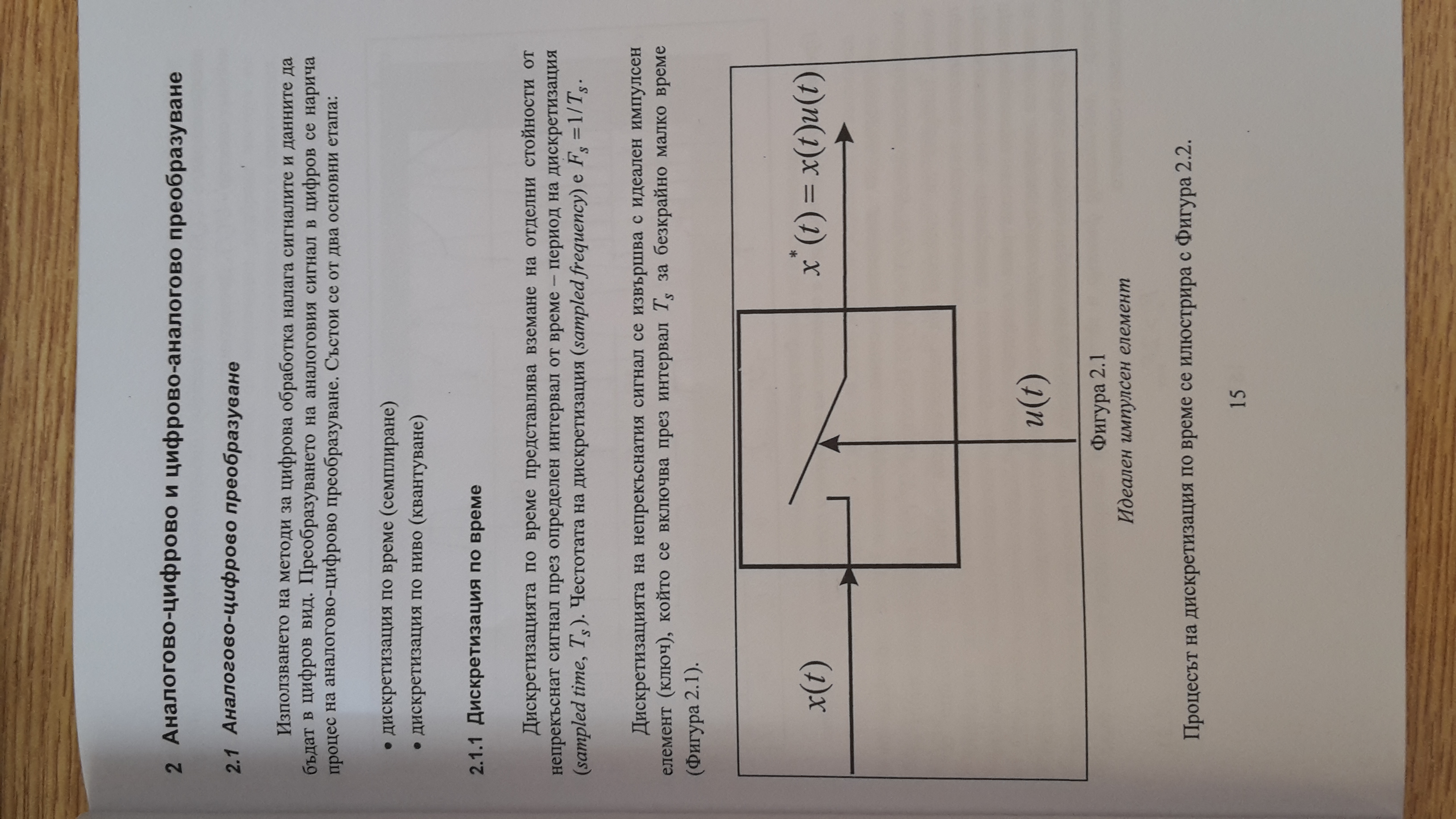

Ето оределение и обяснение от учебника, по който на мен ми преподаваха ОДС, на доц. д-р Георги Ружеков от катедра Системи и Управление, факултет Автоматика.
Беше ми и дипломен. Има голям действителен опит в сферата.
Коментар на файл: Обработка на Данни и Сигнали, Ружеков Г. (2011), ТУ-София

ами не видях на тази страница да става дума за S&H.
само теретизиране - идеалне ключ, безкрайно малко време и т.н. в реалния свят нещата са други.
пък и не всички видове АЦП-та се нуждаят от S&H на входа.
пъ те и учебниците, и доцентите са предназначени да вземат страха на студентите (само)
термините "дискретизация" и "квантуване" също нямат български корен и са толкова приложими, колкото и "семплиране"
да, придобили са масовост, но да се казва, че "семплиране" е неправилно, а "дискретизация" - правилно за мен не е сериозен аргумент.
винаги можеш да засучеш нещо тривиално в тежка научна терминология и да го доведеш до неразбираемост.

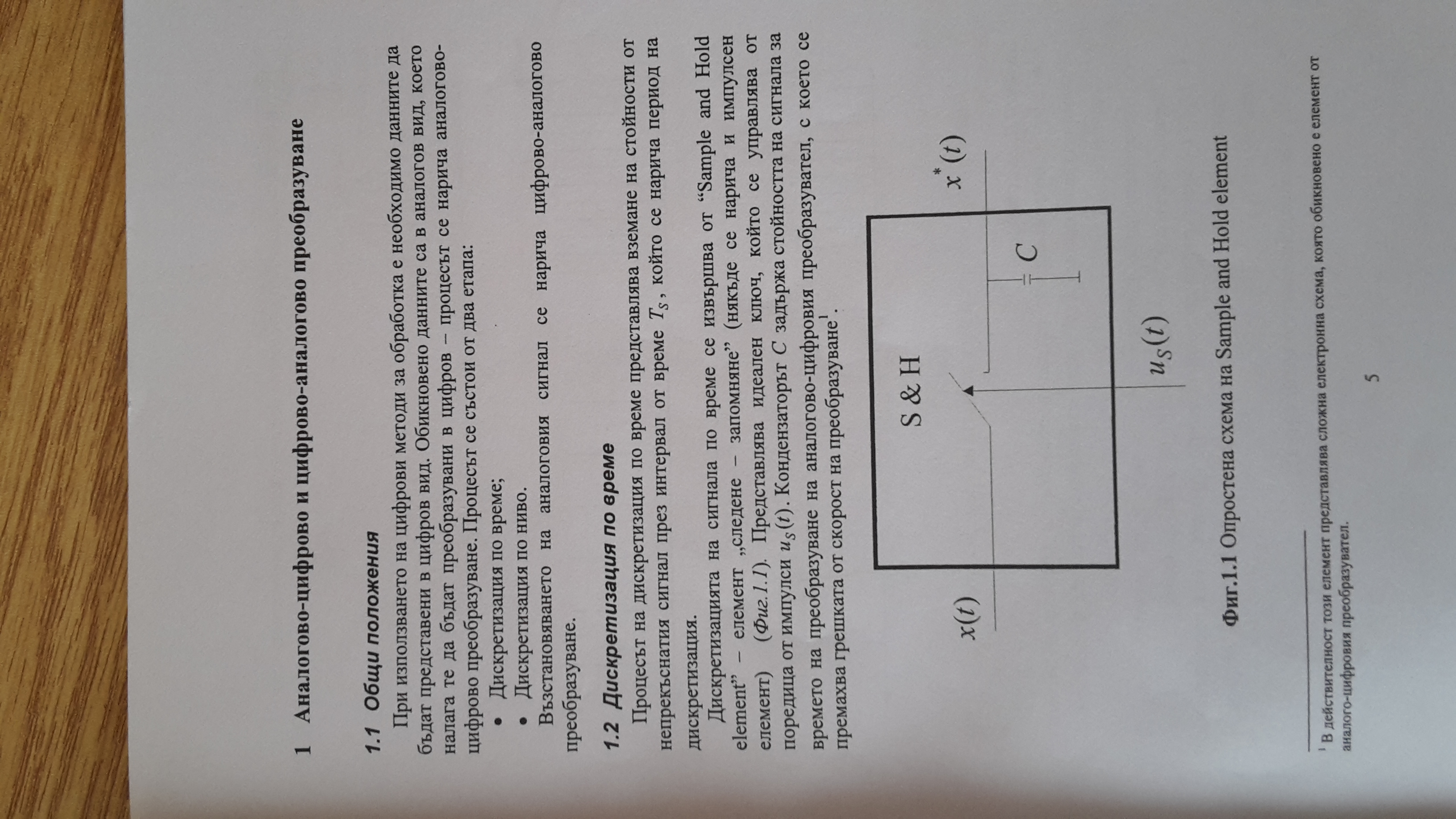

Объркал съм - сега снимах ръководството, там има терминана български ;)
Коментар на файл: От ръководството за лаборарорни упражнения
