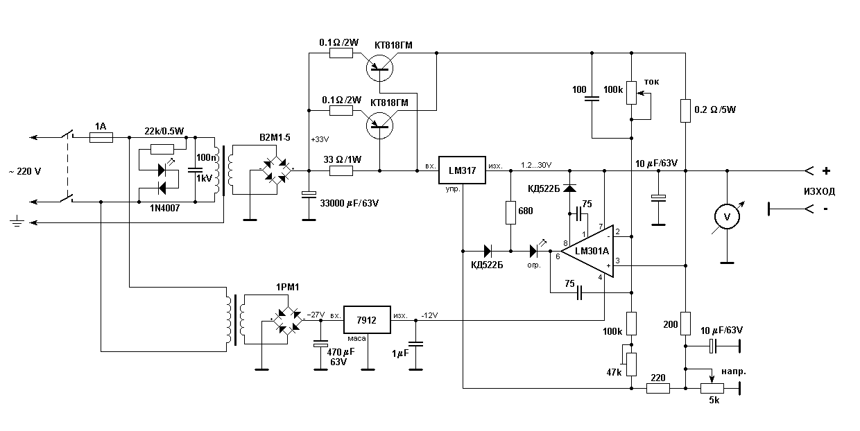

Здравейте, един приятел иска да му направя регулируемо захранване от 0 до към 48 волта /такъв трансформатор имам/. Въпроса е да не е импулсно, защото не съм правил до сега импулсно и няма да мога да го подкарам. Предполагам, че ще е линейно, но трябва да се събере в кутия от компютърно захранване, като ще оставя вентилатора в кутията, за да охлажда елементите. Трансформатора, който мисля да използвам е 2х12V AC и 2x18V AC, като мисля тази намотка която е 2x18 да я използвам като една 36 волтова. По формулата която знам (ACx1.4)-2 = DC, то (36x1.4)-2 = 48.4V. Намерих една схема с LM317 и LM301 - схемата съм я прикачил, ако има някакъв начин да се преработи за захранване грубо 50 волта DC. И другия ми въпрос е ако тази схема която съм дал мислите ли, че има шанс да проработи ? Четох в друг форум, че е тествана и работи, но нещо не ми харесва захранването на LM301, също така, ако е тази схема може ли да направите платка за нея, защото нямам, пък и немога да си я начертая :( . Благодаря предварително !

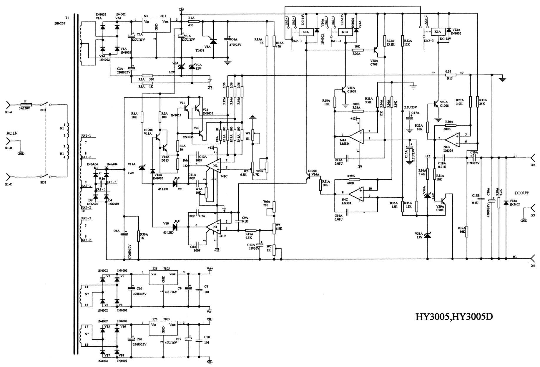

Вероятно тая схема ще работи, но няма постояннотоков режим. Регулира се само по напрежение. Пускам една схема на това дето масово го правят китайците. Обаче в нея трафа има един куп намотки. Превключват вторичните за различни напрежения за да няма голям пад в транзисторите и да не греят много. Аз имам такова захранване и да ти кажа честно въпреки, че е с 3 транзистора, топли порядъчно силно.

http://electronics-lab.com/projects/power/001/
Проверено. Работи много добре.

miro_9703, от тези 48.4В извади 10% за нестабилност на мрежовото напрежение, после още 10% заради пулсациите и накрая 3В за минималния пад върху LM317 и около волт за преходите B-E на транзисторите и така ще получиш максималното изходно напрежение - ако държиш да е стабилно, де.
Иначе по магазинетата за електронника се продават български китчета (май неомонтански) с LM317, 2N3055 в pnp дарлингтон, платчица и компоненти - само на мястото на тримерчето поставяш подходящи потенциометри и резисторче. Обаче минималното напрежение ще е 1.25В и няма да регулираш тока.

@Cekins, благодаря за схемата която си дал, но за в момента поне ми се струва малко сложна за мойте умения, който имам, но по-нататъка може да пробвам да я направя и нея ! :)
@Zeus ще сглобя и тази която си дал, поради причината, че имам още около 2 седмици до започването на учебната година и нямам никаква работа, пък и елементите ги имам :)
@ike не ми е проблем да си купя, но искам аз да си сглобя нещо, защото така или иначе преди 2 години като се записвах да уча исках да се запиша електроника ама нестана, защото точно тогава нямаше и се записах електроенергетика, което не ми е толкова интересно, но какво да се прави - късмет. Така, че ми се иска аз да си сглобя нещо, та да понауча това-онова.
@bongo_x2 няма проблем и от 1.25V до около 30 да се регулира, но въпроса е, че ми се иска да мога да регулирам и тока. Днес по-подробно измерих напреженията на трафа след грец и филтрация и се оказа, че имам 37 волта, а не 48. Та тези 37 волта са точно на ръба на LM317, дали има начин да ги намаля малко без да развивам намотката на трансформатора, че е тип "вит" и трудно се развиват.

Мнение Re: Регулируемо захранване ?
Cekins написа:
Регулира се и по ток от 0 до 5 ампера с потенциометъра, до който пише ток.
