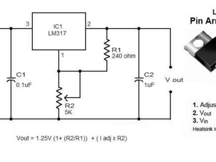

Здравейте.
Изпадна ми въпросното регулаторче, изчетох даташиита, но независимо по коя схема от датата я връзвам вади изходното напрежение което е сметнато само без товар, с товар кляка с няколко волта дори и да е свтодиод.
Пиша от телефон и не мога да постна схема в момента, дали интегралата е дефектна или има някакъв пиниз при нея.
Мерси на отзовалите се.

примерно по тази схема
без товар си вади от 2 до 12 волта но натовари ли се дори със светодиод кляка няколко волта захранвам я с 18 волтово 10А импулсно захранване .

За пробата сложи един кондензатор 100 микро /35 волта на входа на схемата.

А сигурен ли си, че не ти кляка захранването?! Има и друго! Ако импулсите на импулсното са с нисък коеф. на запълване, е възможно просто кондензаторите да са ти малки и да не успяват да изкарат "по инерция" до другия активен период. Сложи по-големи със 100н в паралел.

Е 10 А захранване да кляка от светодиод ... колкото и куцо да е направено няма как да стане. По скоро нещо е пообъркана схемата.

Светодиод ..... то и повредено да е няма да клекне. Мен по скоро ми се струва че е свързал нещо грешно. Нека пробва и захранването. Да не се окаже че някак го претоварваш, не мога да си представя как с тая схема ще задействаш токова защита на 10 А захранване но всичко е възможно.

Aми като завъртиш краката, като за 78хх - /примерно де/

Да- най-вероятно е завъртял краката. И аз съм го правил с 79хх :)
