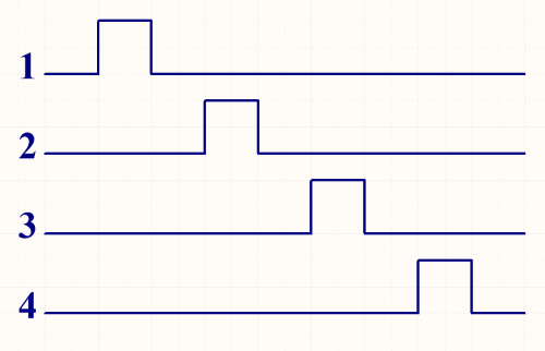

Идеята е като натисна бутон за старт, с 4 мосфета да управлявам инжектори да пръскат с единичен сигнал, примерно за по 1мс в порядък 1234 и после да млъкнат.
Inj tester 500.png [ 15.98 KiB | Прегледано 2693 пъти ]
Периода на единичния сигнал обаче плавно да може да се управлява и на 4-те едновременно.
Паузата между сигналите пък може да е равна на периода на сигналите - просто да не се застъпват не за друго.

За едни пари, все някой ще се навие... Иначе чисто теоретично, е хубаво да направиш една време - диаграма и да свържеш примерна схема. Защото от описанието е ясно, ама не съвсем.

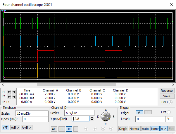

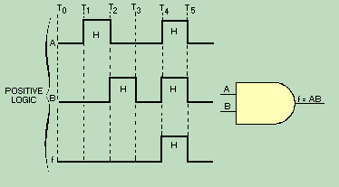

Докъде стигнах:
- клок генератор коеф. на запълване 90%
- 4017 който редува изходите си 1234 и после ги повтаря отначало
- чакащ мултивибратор с потенциометър за регулиране на широчината на импулса, който взима сигнал директно от клока
- многоканално логическо "И"
- 4 драйвъра за мосфети
На всеки канал на логическото И, на всеки негов вход ще има следните 2 сигнала:
- от конкретен изход на 4017 (широк сигнал със запълване 90%)
- от чакащия мултивибратор (леко по-тесен сигнал)
Както се вижда на схемата, периода на 1-цата в изхода на И-то ще зависи от време застъпването на 1-ците на входа му.
Тук основният проблем е, че ако периода на сигнала, идващ от някой изход на 4017 е по-кратък от периода на чакащия мултивибратор, И-то ще се лимитира до по-краткия сигнал, в случая този от 4017.
Така че тази концепция не е най-добрата, трябва да се изчака сигнала от ЧМ да свърши и тогава да обърне изхода си в 0.
Някакви идеи?
logical AND.GIF [ 2.92 KiB | Прегледано 2665 пъти ]
Последна промяна Eddie на Сря Юли 13, 2016 8:17 pm, променена общо 1 път

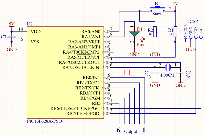

Аз нямам ардуино-та, но пък имам чипове PIC16F616, 16F628, 625 и др.
Мога да си направя платката за няколко часа по фотометод (имам си всичко за целта) имам програматор и т.н.
Кой процесор да изберем за целта и по каква схема. Ще я начертая и кача в поста, само ми обясни кой крак къде ще вържем...
Последна промяна Eddie на Сря Юли 13, 2016 8:42 pm, променена общо 1 път

Мнение Re: 4/6-канален генератор на единични сигнали
Чудесно, колегата го е написал много хубаво. Като ги имаш тия микроконтролери, дай примерна схема с един от тях. Свържи някаква схема на някакъв кад продукт за електроника и ни покажи, каква иде имаш. Принципно всяко i/o pin-че ти върши работа. С други думи - 4 изхода и един вход + кварц (може и вътрешен, но сложи външен), стабилизирано захранване на 5 или 3.3 волта, активити лед, програматор, оразмерени транзистори. Толкова :)
Чакаме схемата. :D
Примерно така?
Нека да са 6 канала...

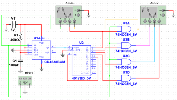

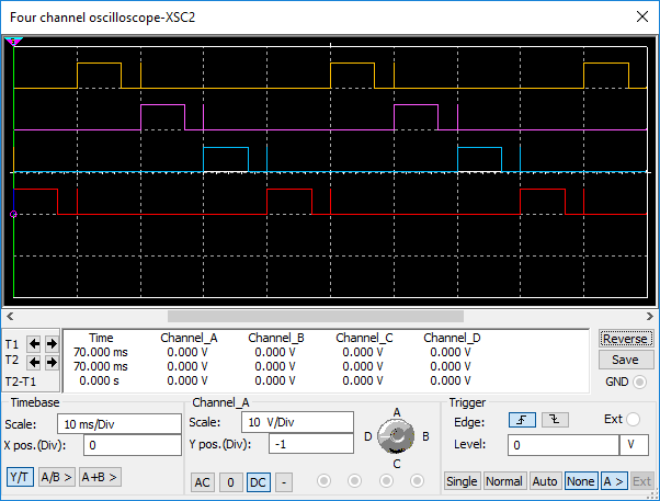

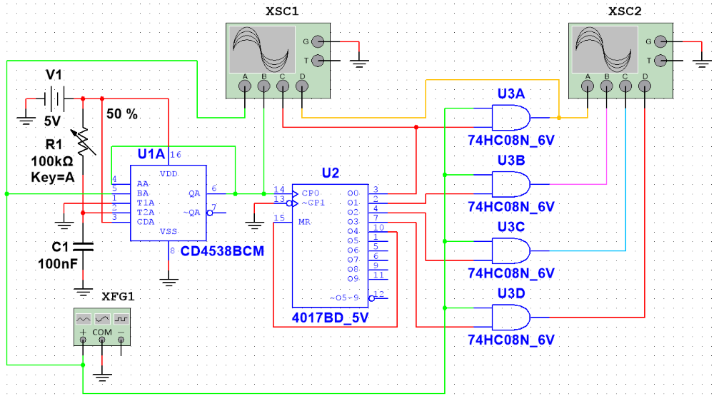

Сря Юли 13, 2016 10:49 pm
Регистриран на: Сря Юли 13, 2016 4:42 pm
Мнения: 37
Ето какво се получава, на симулацията обаче има паразитни превключвания.
Това е, защото зеленият и червеният вход на втората картинка са едновремено в с-е 1, нищо че единия спада, а другия нараства.
Как да избегнем тези превключвания е въпросът...
schem1.png [ 73.54 KiB | Прегледано 2599 пъти ]
scope2.png [ 15.43 KiB | Прегледано 2599 пъти ]
Scope1.png [ 16.87 KiB | Прегледано 2599 пъти ]
Последна промяна Eddie на Чет Юли 14, 2016 12:35 am, променена общо 1 път
Чет Юли 14, 2016 12:22 am
Мнения: 12942
Свържи мултивибратора в "не рестартиращ се" режим - извод 4 към 7.

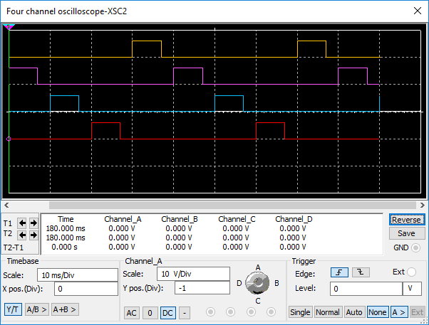

Чет Юли 14, 2016 12:34 am
Мнения: 37
Свързах го и така май стана.
Само че за вход вече ползвам пин Б (5).
Обаче има недостатък: не изменя ширината на импулса ако изменям резистора в ЧМ.
Ако пък сложа синхронизацията на И-то към изхода на ЧМ, пак се появяват иглите.
schem2.png [ 67.84 KiB | Прегледано 2597 пъти ]
scope3.png [ 15.13 KiB | Прегледано 2598 пъти ]
Чет Юли 14, 2016 12:38 am
Мнения: 12942
Сигналът който си кръстил "синхронизиращ", трябва да е от изхода на мултивибратора. Ако е от входа му, той става излишен.
Промяната, от рестартиращ и не рестартиращ се мултивибратор има друга цел.
В първият случай, ако периода между входните импулси е по-голям от тоя на мултивибратора, изходът му ще е в постоянна единица докато има входен сигнал + времето което му е зададено.
Във втория случай, ще генерира зададеният му период, от всеки входен импулс, постъпил когато не е сработил.
Тия пикове приличат на някаква глупост със закъснения на сигналите.
