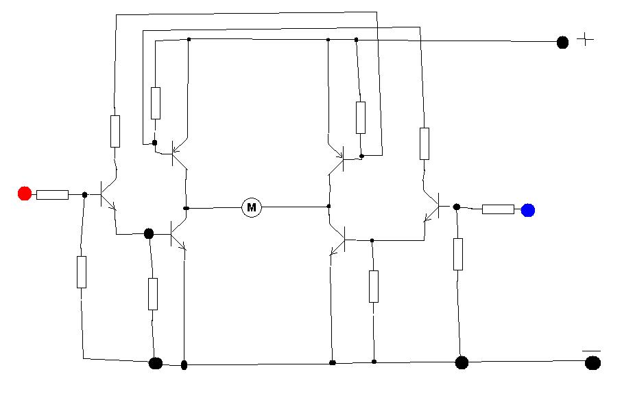

За 3 ампера и 12 волта ако слагаш мосфети и гейт драйвери е като да трепеш комар с бринике. Това са глупости.
Точно 6 биполярни, 10 резистора и нищо друго. Единственното важно е да си настроиш мъртвото време за да си сигурен, че е запушен.
Даже може и ток да мериш и да си направиш защита.
Зетекс имат супер транзистори дето вършат работа и са стотинки.
motor_pwm.JPG [ 30.95 KiB | Прегледано 2493 пъти ]

Zetex и на мен ми ги хвалиха за тази цел. Тъкмо да си направя схемката и те излязоха интегрални управления. Това за стъпковите, но за твоята цел те ще са добре.
