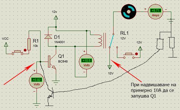

Каза ми, че се е опитвал да създаде нещо, но стига до задънена улица. За това искам да Ви попитам за схема или някакъв материал, който може да го олесни. Става въпрос за верига със захранване 12V DC и консуматор мотор. Та въпроса му е как може да се реализира защитата, така че в границите от 5A до 20A ток протичащ през веригата да се настройва защитата, чрез потенциометър в тези граници при постигане на зададеният ток да се задейства 12V реле.

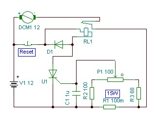

Здравейте аз съм човека с проблема по горе та ето това ми е отгоре отгоре схемата за да придобиете представа нагледно :).
Относно отговора за което благодаря, занимавам се с електроника от доста време наясно съм с компараторите, но целта ми е да се използват прости елементи, така че да се получи нещо компактно, но главната цел не е компактността, а работата да стане :)
Завършил съм микропроцесорна техника...

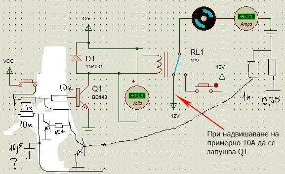

untitled.JPG [ 50.28 KiB | Прегледано 2850 пъти ]
съпротивлението към маса около 0.05 ома а това към базата на транзистора - около 500-1000 ома
но реализирано по този начин ако двигателя е блокирал и ако 12в са ти от акумулатор т.е. много голям ток, то при натискане на втория бутон ако не изгори бушон има вероятност да се подпали нещо
може би нещо тип "реотан" последователно на втория бутон би било полезно което да ограничава тока на късо примерно до 15-20А

Ами мислих и този вариянт сега ще погледна какво ще стане, а втория бутон той е за др все едно го няма .. важна е часта захранваща релето
Вто Мар 18, 2014 12:23 am
Мнение Re: Регулираема защита по ток
Що да се хабиш със втори транзистор - те релетата си имат разни контакти :)
А задържане не щеш ли, или ще църка като зумер?

По последния начин сработва но както казваш "bongo_x2" трабва и задържане защото Proteusa изпада в цикъл на скокове и падове на тока и напрежението и дава грешка.
Но сега се чудя как да го реализирам
А и без добавения транзистор при захранване на релето няма как тока да протече през примерно потенциометър защото съпротивлението идва повече от това което е на маса и тока протича през него неможе да влияе на транзистора

еее верно бе :) става чуден генератор :)
по късно ако ми хрумне нещо ще го пусна
може би нещо такова
untitled.JPG [ 50.41 KiB | Прегледано 2819 пъти ]

Радвам се че има някой все пак който влиза в същината на изделието, но по този начин също не се получава.
Също така резисторите след амперметъра не трябва да са там, защото реално защитата трябва да се реализира точно там кадето е стрелката с инфото да се прекъсне там веригата и да се реализира.
И аз правя опити, но неуспешни за сега.

Е какъв е тук проблема, неата са същите само леко обърнати, шунта ти е в + са, там имаш PNP транзистор който се отпушва от пада, от там насетне всичко е аналогично ... тъй де, работи на аналогичн принцип, иначе трбява да го направиш да задържа за да не цъка като замаяно, може самозадръжка с контакт от релето, може прост стригер с транзисторите ... може и втория контакт на релето да окъси направо трафа от към 220 :)

В отговор на ToHu не казвам, че схемата няма да работи напротив, просто самата токова защита не искам да излиза от рамките на посочените точки от снимката.

Нали се сещаш че така ще си направиш генератор на 1 Hz ..с реле. Каква е всъшност задачата. Иначе както ти казах, там слагаш шунта, един PNP и нататък то е същото.

"ToHu" Ако имаш време ще драснеш ли само казаното за да разбера точно какво имаш на предвид не цялата схема а по последната картинка
