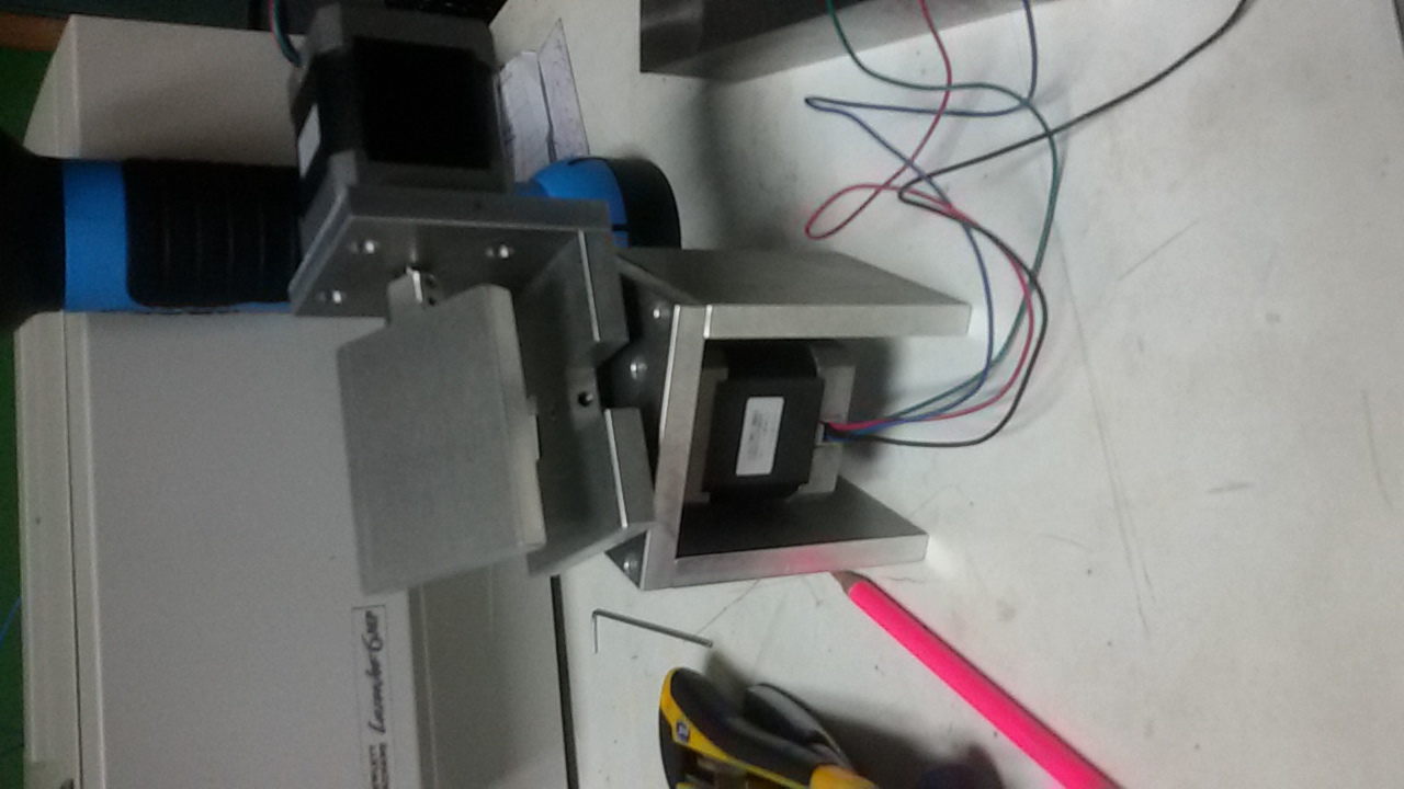

Здравейте, препоръчайте ми абсолютни енкодери за стъпкови мотори, може и магнитни и оптични, най-важното да са на ниски цени. Оста на моторите е НЕМА17 - 5мм диаметър. Може и отвора на енкодера да е малко по- голям 6-7мм. Механизма на който ще ги слагам ще е пан-тилт показан на снимката. Не държа енкодерите да са някакво изключително качество, просто цената е водеща.

Забравих да спомена, за пан-тилт не е задължително да слагаш енкодери. Задаваш зануляването във всяка крайна точка и гониш център при положение че знаеш радиуса на действие.(образно си го отбелязваш) В твоят случай е доста удобно и ако все пак не те устройва понеже нямаш обороти ползвай тия най евтините цената им е към 4 кинта а на тераком е към 50 ако не се лъжа. Аз имам италиански но цената му е над 300 кинта.(правих управление на инвертор с него но нещо не можах да докарам Pid-a и съм го зарязал за сега)

Ако е някаква нова разработка, то тук има хора, които да ви направят електрониката. Явно тя куца в момента. Смисълът на стъпковия мотор, е че не му трябва енкодер, а само крайни ключета за началото. Но вие си знаете.
Има не много скъпи чипове, които мерят ъгъл на магнитно поле. Слага се магнит на оста и чипа от другата страна. Цената няма да надхвърли 50лв и пак тук има хора които да ви сглобят.
