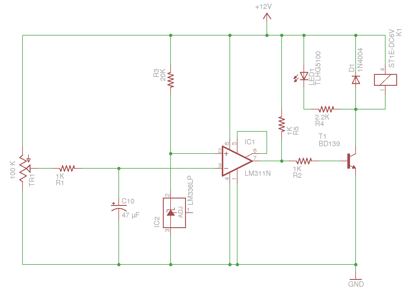

Здравейте,
с помощ от приятел направих прикачената схема. Целта и е нещо като шмит тригер. Исках схема, с която да захранвам консуматори на мотоциклет само когато работи двигателя. Целта ми е да не режа кабелите за запалването.
При изгасен двигател напрежението на клемите на акумулатора е към 12.5В. При запален се качва с около 1В и стига около 13.5В. Целта ми беше с потенциометъра да наглася релето да изгасне на изгасен двигател и когато го запаля да включи. Схемата работи на "сухо", но като я закачих на мотора не върши работа. Държи се все едно напрежението не се променя.
За съжаление бях забравил да взема с мен мултицета, за да премеря границите. Моля кажете къде бъркам, как мога да подобря схемата или направо да ползвам друга.
Мерси!

Бях го поствал и преди... ама ето пак:
http://sim.okawa-denshi.jp/en/compkeisan.htm
Вто Мар 18, 2014 11:48 am
Мнение Re: Проблем със схема
И така става, стига да не бяха обърнати входовете :)
Ръгни и резисторчета около потенциометъра да можеш по-фино да регулираш.
Вто Мар 18, 2014 11:57 am
Мнения: 12899
Освен казаното дотук - филтрация на захранването, филтрация на опорното напрежение.
Най добре стабилизация на захранването, че по моторетките не е особено стабилно...
Разбирам, че не ти се инвестират 0.63 лв. за кондензатори и стабилизатор, но ще е хубаво да се прежалиш. :D

Имам най-различни кондензатори. Въпроса е, че не знам къде и какви да сложа :) Не пестя пари за схемата стига да знам какво да и променя. Може би част от проблема е във фара, който не може да се изключи и светва още като дам на контакт.

Като имаш TL431 даже не ти трябва компаратор. Сложи един PNP транзистор да управлява релето и си направи малко положителна обратна връзка ( от колектора на транзистора към гейта на TL431 ). Не ми се чертае в момента ...
Вто Мар 18, 2014 8:38 pm
Мнения: 9136
Е убуу де - adj на TL431 не трябваше ли да се свърже към катода му за да дава 2.5 опорно ? Така както е на схемата ще дава винаги напрежението на захранването и файда от него - никва...

Проблема е, че нямам регулируемо захранване в къщи да тествам по-лесно в какви граници включва/изключва. Имам един такъв http://www.ebay.co.uk/itm/Red-LM2596-DC ... 43c42cb615 но е step-down, а най-голямото ми захранване е 12V.
Поне да имах осцилоскоп да проверя как играе напрежението от алтернатора, за да знам какъв кондензатор да сложа. Чудя се дали мога да ползвам АЦП-то примерно на едно ардуино и да запиша стойностите на SD картата. Малко ще е играчка, но не виждам друг начин :)

Аз не разбрах точно кое да променя. Кои входове съм обърнал? Освен това с въпросния калкулатор сметнах следните стойности:
R1=4.3kΩ
R2=560kΩ
R3=91kΩ
Това е при open drain, но при мен вместо R2 има shunt на 5V и не знам как да го сложа в тея сметки.

Според мен трябва задължително и лека отрицателна обратна врзъка.

Сега направих някои замервания. Сложих въпросния buck step-down и го използвах за захранване като мерих 3-ти пин, защото 2-ри винаги е 4.85V. Тримера го сложих някъде на средата преди да включи лед-а. Измерих тези:
input: 13.5V
pin3: 6.50V
input: 13.0V
pin3: 6.30V
input: 12.60V
pin3: 6.05V
Тоест с тая конфигурация няма шанс двата канала да се изравнят като покачвам напрежението. Нещо бъркам ама не мога да разбера какво :)

anio написа:
Ако не беше развитието по една подобна тема щях да си заложа главата, че някой сериозно си прави джумбиши с форума.
Мии нали е към средата, значи долу-горе дели на две.
Понеже на инвертиращия имаш по-плюс от на другия вход е нормално на изхода да имаш минус, т.е. маса. Релето е изключено, т.е обратното на желаното - размени входовете.
Тези 4.85В са неестествени, свържи управляващия към катода да станат 2.5В.
Намали тримерчето на 10кОма, сложи му отдолу 20кОма и отгоре 100кОма за да си дойдем на приказката.
Обратната връзка ако я има трябва да е положителна, обаче и без такава ще работи - има си филтър а то или зарежда или не.
Начертай нова схема и пак питай.

Мерси. Не си правя джумбиш просто до толкова ми стигат познанията :) Ще променя схемата и ще пробвам.

Ако ти трябва хистерезис - резистор от колектора на транзистора към гейта на стабилизатора. Мегаоми ще е стойността му.
П.П. Рисувал съм го с пейнта на тъч пад така, че не ми се смейте. :oops:
