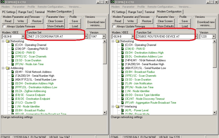

Изписах си две ZigBee XB24-BPIT от Comet, вързах ги към USB на един лаптоп (през UART-USB - картинка 1), говoря си едно по едно с тях, но вероятно ще трябва маса четене, за да ги накарам да се свържат помежду си: картинка 2.
Знам, че е дразнещо да се задават некомпетентни въпроси (купих си лек автомобил, как се стига до Пловдив :)), но моля, посочете какво да чета или разкажете как да спестя време, за да ги накарам да си говорят помежду си.

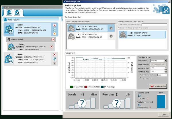

Първо - накратко: НЕ СЪМ ПОСТИГНАЛ ОЩЕ ЦЕЛТА. Положителното е, че с по-новата версия на X-CTU (6.1.1, от 2014-01-19) успях да ги накарам да си разменят тестови пакети с вградения тест.
Сега - подробно.
Освен двata Digi девайса, разполагам и с две версии на софтуера на Digi: едната е споменатата 6.1.1, другата е 5.2.8.6. от 2012-10-15 (15:50:07 :))
Девайстите ги свързвам през USB2UART по 3 жици (Tx,Rx,GND), но днес се наложи да сложат и RESET, защото на няколко лъти прецаквах firmware, та се наложи да ги recowery с вграденият им bootloader.
Доколкото разбрах описанията, едното от ZigBee тата трябва да бъде координатор. За по-лесно се опитах да го направя AT-координатор (алтернативата е API-координатор, което е с по-сложни пакети, с контролна сума).
Проблемът е, че по-новият софтуер не желае да работи с мое устройство, програмирано като AT-координатор. Ако го направя като API координатор - работи - картинка 1 и обменя пакети (те, девайсите са на масата, и пак стават грешки при обмена (графиката в картинката), но това не го мислим сега).
А по-стария софтуер тестово предава пакетите само в едната посока.
Разчитам на помощ, и продължавам да чета :)

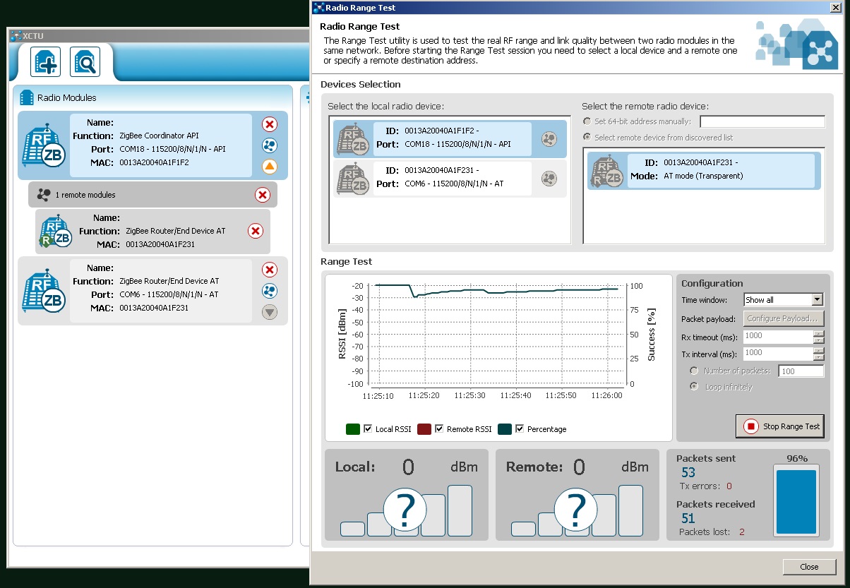

ПП слагам и картинката с новаат конфигурация (координатора
Коментар на файл: Двата девайса - координатор и рутер/клон
Coord+Item.jpg [ 200 KiB | Прегледано 2636 пъти ]
Коментар на файл: КАРТИНКА 1
Comunicate with XCTU.jpg [ 254.94 KiB | Прегледано 2638 пъти ]

Едната грешка е че на едното пише Znet, на другото -Zigbee - в прозорчето "function set".
Мисля, че трябва да са еднакви. мисля Zigbee АТ e по-добре.
Ако искаш да направиш заместител на кабел, без да позлваш команди - мисля ,че трябва да кръстосаш Destination address DL1,DH1=SL2,SH2 и DL2,DH2=SL1,SH1.
Ако искаш да свържеш наколко устройства без команди - трябва да търсиш из описанията
дали е възможно и с коя версия на фърмуера. Скоро не съм гледал документацията , но по спомен е една от най-калпавите :-)

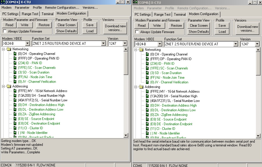

Свързах ги двете модулчета: сега си предават прозрачано.
Ще пробваме да включим още, верочтно утре.
Как точно го направи, какво промени?
Твоите модули са S2 , виж тука:
http://www.digi.com/support/kbase/kbase ... tl?id=2213
Няколко модула в едно мрежа S2 без координатор не знам дали може, щом ще има координатор - ще трябва да напишете някакъв софтуер. Ние сме се борили с S2 и долу-горе направихме мрежа с координатор, рутери и крайни точки, Зигби АТ режим, ако не бъркам. От некоординатор може да пратиш само до координатор, някои точки не се свързваха стабилно , докато не ги превключихме рутер-крайна точка или обратно. Втората мрежа я правихме миналата година, около 2 години след 1-вата, имаше странни нови ефекти - изглежда към и от някои точки пакетите закъсняваха много и се наложи в пакетите да сложим мрежови адреси, за да можем да ги диференцираме, без да задълбаваме в управлението на координатора.
За мен оригиналните S1 са по-добри, но Digi ги бяха поспрели малко след като купиха марката. Без да съм задълбавал, изглежда има някакви лицензи , които ги спират да вкарат фърмуерите от S1 в S2 и сега S1 са долу горе нормално достъпни.
