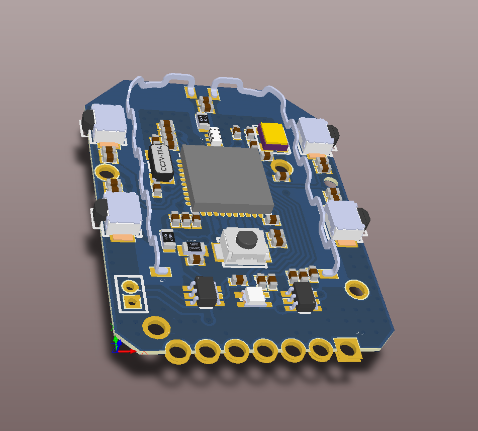

Desert Leo написа:
Аз съм правил ... получава се сравнително добре ... отворите са 1.2 мм на разстояние 2 мм ... платката е правена от Микрон, материалът е Rogers ...
shot.png [ 138.29 KiB | Прегледано 1941 пъти ]
Пон Фев 10, 2014 11:26 am
Мнения: 3070
Мнение Re: castellated (half-via) pcb
Това къдравото антенка ли е?
