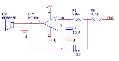

Значи идеята е следната. Ползвам операционни усилватели с еднополярно захранване +5V като активни филтри с проспускаща честота 3400Hz и при сигнал с амплитуда над 50mV подаден на входа им, се реже долната му част (на сигнала). Това се получава тъй като самата синусуида има и отрицателна част която е под 0V и тъй като е еднополярно захранването от 0 до 5V всичко под нула волта се реже от самия ОУ. Целта е да се повдигне чрез виртуална земя входния сигнал с някакво постоянно напрежение, като примерно чрез делител. Въпроса ми е как да направя самата виртуална земя..на инвертиращия вход или на неинвертиращия..как да я свържа вход спрямо изход и т.н. ?
Изисква се е и да се избегне използването на двуполярни захранвания и стабилизатори !
мерси !

LOW PASS Salen Key филтър за PWM, втори ред, Chebychev ако те интересува още нещо питай...чакам свежа идея :) и МЕРСИ предварително !

- R6 да стане 7.68К
- между +5V и точката, където се съединяват R6 и R5 сложи още един резистор 7.68К
- последователно на говорителчето сложи 10uF/10V, + към чипа, - към говорителчето
- дали говорителчето е със импаданс > 60 ома ?
- слушай :lol:

Този операционен усилвател не е добър за работа с нискоомен товар. Ако започне да ограничава при високи нива на звука, имаш 3 варианта:
- да смениш говорителчето с по-високоомно, например 160 ома или
- да сложиш 100 ома последователно на говорителчето ( или 2 говорителчета последователно ), или
- до сложиш по-як усилвател ( напр. OPA340, ама не ме питай откъде да се купи - не знам ).

Ами не. Значи аз съм направил корекция по крайната схема и поради факта че говорителя е нискоомен съм сложил крайно транзисторно стъпало с комплементарна двойка...проблема не е в това, а в искривяванията на филтъра при висока входна амплитуда и другото което е че ми реже едната полувълна
Нед Апр 02, 2006 6:47 pm
Мнения: 3754
Я го нарисувай това с комплементарната двойка, че ме развълнува :-k

А бе, Василе! как ще му направиш 3.68К съпротивление на източника на сигнала с тази схема? Просто не става.

Проблема ти е най-вероятно точно в тази комплементарна двойка на изхода!
Нарисувай я да я погледнем.
на входа имаш ШИМ, за какви отрицателни полувълни става въпрос?!?
