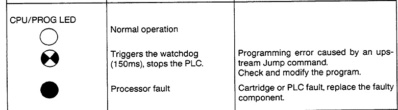

Мнение Re: TSX 17 Schneider - TSX17 Télémécanique проблемче
мда
17.jpg [ 43.21 KiB | Прегледано 1291 пъти ]
Е да ама не, сега лампата на CPU PROG свети постоянно без да съм правил нищо. Явно боледува PLC-to. От картинката горе какво да разбирам - ново PLC? Някой да има под ръка такава антика за продаване?
