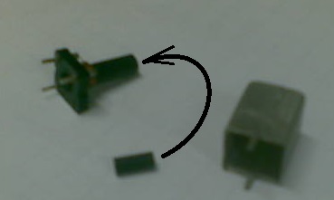

Търся регулируем феерит (дано не бъркам наименованието :))
Разглобен изглежда така (снимка с лошо качество :), извинявам се).
Колегите, които го снабдяваха вече не го намират, а трябват бройки.
Къде и как да го търся това? (Намотките хората си ги правят)

http://www.ebay.com/itm/50pcs-5-5T-Vari ... 2332abae3d

за каква честота?

Е в комет имаше готови, също аз сигурно имам някъде 100-на бр ... май 1 mH .. не съм сигурен какво беше, но ще трябва да ги изровя което при мен е почти невъзможно :) Но Дедо с основание пита за честота.

Такива, като на снимката слагаха по руските ВЕФ-ове, дето бяха до 21MHz.

за каква честота?
ike написа:
За 27 MHz били :) от Гоце Делчев ги вземали до сега, ама те ЛЕН-овете и ВЕФ-овете тежаха почти еднакво :).

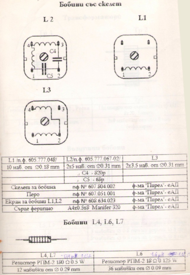

Много благодаря на всички, които ми съдействат по темата.
С цел по-младите да видят документация, от преди няколко десетки години, а и някой ако реши да се забавлява с тема: ето документация :) :)

ха такива съм навивал на ръка за преобразувател на звука PAL/SECAM - не си спомням дали имаше феритна сърцевина.
плащах ми по 20 стотинки май на навит и запоен филтър... после решихме обаче със хората които ги правиха, че е безумие и каките в Гоце Делчев или там някъде навиха няколко хиляди за никакво време.
Ако още се търси, ще питам познати радиолюбители.
Гоце Делчев не работят вече, нямат тела или нямат ферити или искат 1000 броя минимум?

Да, още търсим.
Нашия човек, който доставя, каза, че от Пирел преди няколко години сме купили последните, а Пирел вече съществувал.

Ако все още се търси: БОБИНА.
