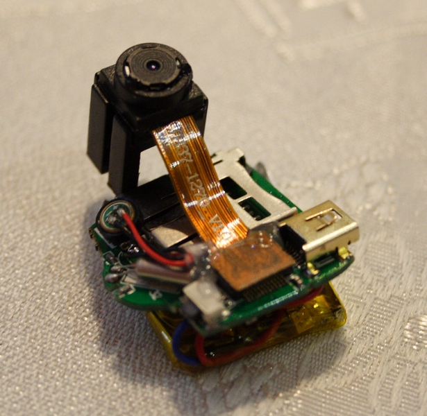

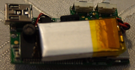

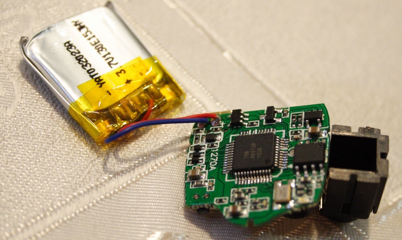

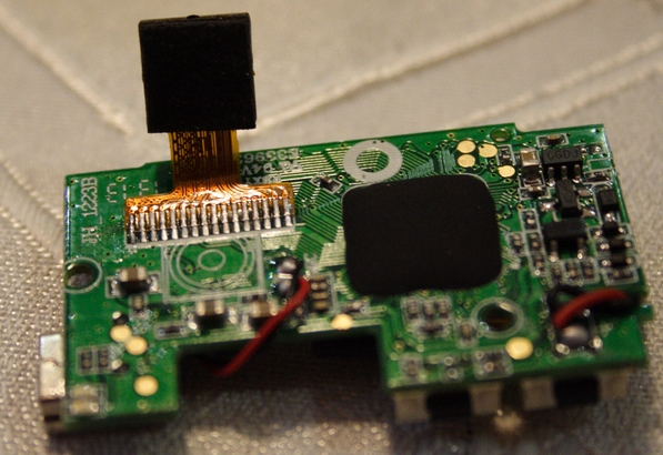

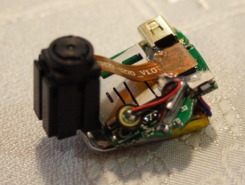

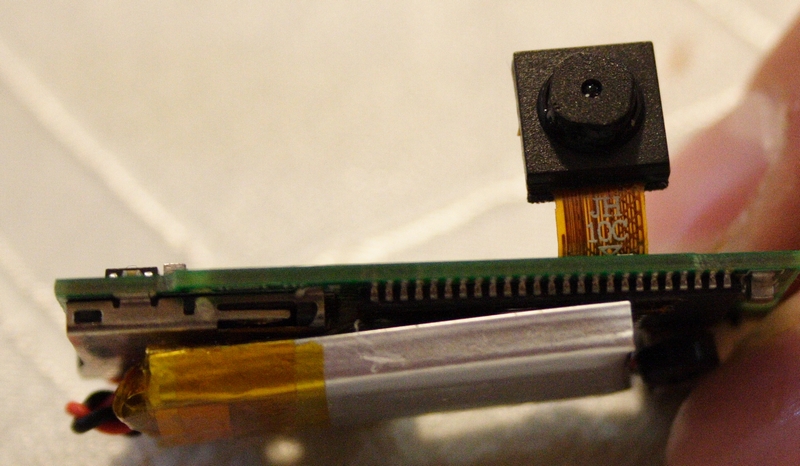

Здравейте. Пиша с надеждата, че ще се намери професионалист, който да ми помогне.
За какво става въпрос: закупих 4 бр. различни мини камери (китайски, разбира се), които искам да ги пригодя за моята работа. За тази цел, обаче трябва да се удължи лентовия кабел на камерата с поне 10-15 см. А до сега това се оказа, че е сериозен проблем. Поне за хората, с които съм говорил - било трудно, невъзможно, да питам производителя за кабел и тн. Всички тези варианти по една или друга причина не ме устройват. Пък и не може да не може!!! Сигурен съм, че в България имаме специалисти!!!
Проблемът, обаче е, че нямам представа на кой и къде да изпратя камерките, за да се удължи лентовия кабел.
Моля ви за съдействие.
Ако се намери профи тук сред вас ще бъда благодарен, ако предложите и цена за изработката.

Стъпки, които трябва да минеш:
1. Потърси подходящи конектори за лентов кабел и лентов кабел с дължината, която искаш да ползваш, които да пасват на твоя пин питч и брой пинове. Пробвай bg.farnell.com и комет, че са по достъпни от останалите.
2. Откачаш захранването
3. Разпояваш камерата от платката.
4. Запояваш конектор на лентовия кабел и на платката.
5. Слагаш лентовия кабел, който ще ти служи за удължаване.
6. Запояваш отново захранването ( т.е. кабелите на бетерията) и гледаш резултата.
П.С. Това важи за модулът от снимка 55!
