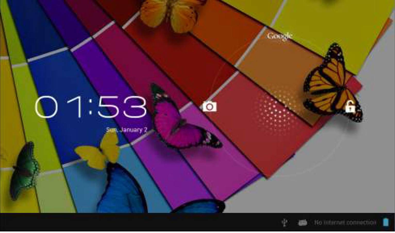

Вчера вечерта захапах добичето. Понеже нямам тънки жички резнах лентовия и го презапоих, получи се от първият път - още не мога да го повярвам. Клавишите обаче не ми помогнаха.
Намерих му ПДФ-а и ъпдейт от представителя на F&U за Гърция - к'ва е тази марка? Май само в гръчко съществува.
Таблетът наистина се оказа ETB7447 , просто нявсякъде (освен в ПДФ-а) картинките на външния изглед са сгрешени.
Дори след ъпдейта пак ми излиза долната картинка , не на пеперудки а с галактика, но вместо апликейшъни има табличка от 3х3 кръгчета които можеш да си ги натискаш до отмаляване.
К'во прайм ся?

Пусни снимка какво ти излиза точно! Да не говоря наизуст, но изглежда е заключен с шаблон. Тия кръгчета не се натискат. Това са точки, част от които трябва да свържеш чрез плъзгане по екрана в определена фигура. Ако уцелиш правилната комбинация ще имаш достъп до андроида.

Благодаря, CarBeta, до тук много помогна на невежия.
Наистина се оказа таблица за отключване която проработи едва след последното ъпдейтване.
Хардуерните клавиши се оказаха PWR и Vol+, изскача андроидът с удивителната, рестартира се и пак ми показва таблицата :cry:
Днес ми беше ужасен ден а утрешният не се очертава по-добър, така че ако се сетиш нещо :prayer:
