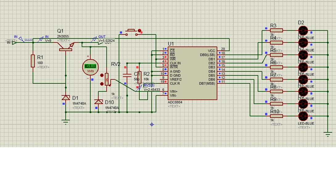

Направих една схема с ADC0804. Регулируемо от 2,5V до 5V. Само трябва да го свържа с едни декодери за 7-сегментните ЛЕД-ове.
adc0804.jpg [ 208.24 KiB | Прегледано 3004 пъти ]

Задължително ли е да се ползва микроконтролер за управлението на 4х7 сегментни лед индикатори? Търсих схеми и с шифт регистри, но там не ми стана ясно, кое как се свързва.
Вто Окт 07, 2014 11:14 pm
Мнение Re: Предложете АЦП на 9V
Така зададен въпроса - не - не е задължително. Необходимите ти интегрални схеми ще са няколко. Най-различни. Като накрая има едни които са 4 бита към 7-сегмента. Реално за 4 цифри, схемата ти ще се състои от около 12 - 15 ттл-ки (може и повече да са - не ми се смята сега). Някой от тях трудно намираеми.
