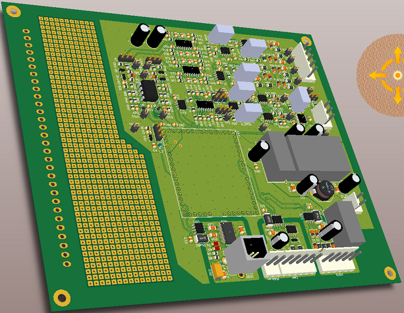

Обикновено се счупвам от четене на чаршафи и симулации, после направо правя платка точно за случая. Ако няма бързане, в Селектра става достатъчно бързо и евтино. После, ако се наложат корекции, правя втора платка, и т.н. А ако очаквам да е прототипна, правя си частта в която съм сигурен и си оставям място в вдиния край я за TH, я за SMD неща, например:
proto.png [ 541.69 KiB | Прегледано 3843 пъти ]
