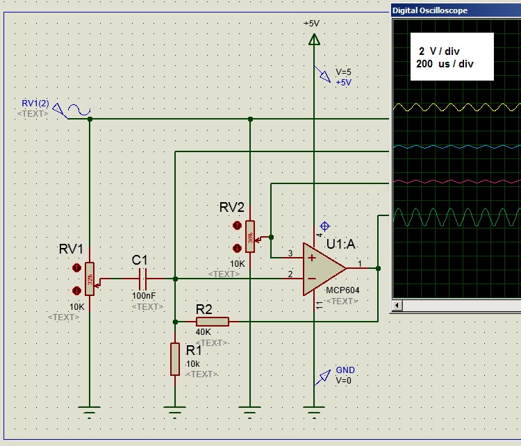

Чета една-две книги и хиляда сайта, но нещо в тия еднополярни захранвания не се оправям. MCP 604 са доста популярни, надявам се, че са подходящи.
Трябва едно сигналче с амплитуда 100-200 mV да го усиля до амплитуда 3-4 V.
Как се смята това или подобно, така, че да разкарам потенциометрите?

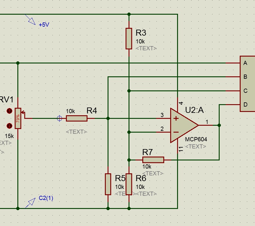

В оригинала схемата беше това, обаче не успях да я подкарам:

Т.е. доколкото разбирам ти трябва променливотоков усилвател за сигнал със постоянно токова съставка и коефициент на усилване 20.

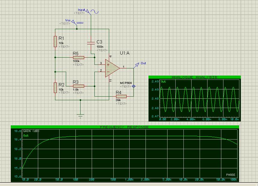

Абе нямам под ръка ни протеус ни протел, аз бих направил стандартна схема, резистивен делител 10к/10к за изкуствена маса. Неинвертиращ усилвател, т.е. първата ти картинка, R1/R2 но R1 не на маса а на изкуствената маса. Стойността на тия резистори .. въпрос ан вкус, мен ми се върти в главата 1.8к / 39 к, което дава усилване около 20, е ако искаш точно 20 трябва да се подберът по подходящи. Плюс входа може да го забиеш през 100 к към виртуалната маса, и да подаваш сигнала през 100nF кондензатор. Така изхода ще ти е 1/2 от захранването и ще мърда с входния сигнал х10

Te takowa neshto
