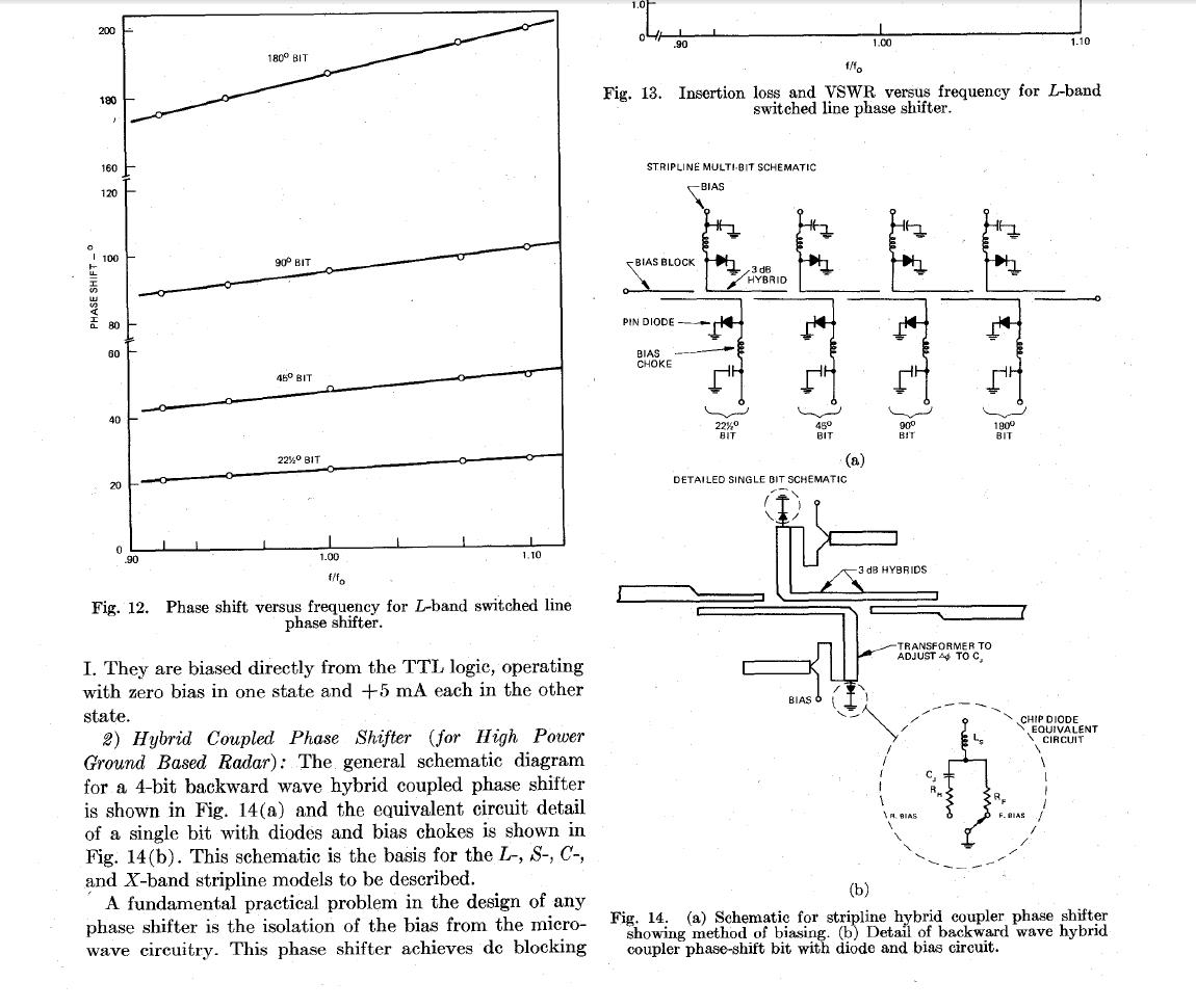

99.99% те тва иска да прави човеко :)
edit: 80% те тва иска да прави човеко :)
New Bitmap Image.JPG [ 141.5 KiB | Прегледано 1551 пъти ]
