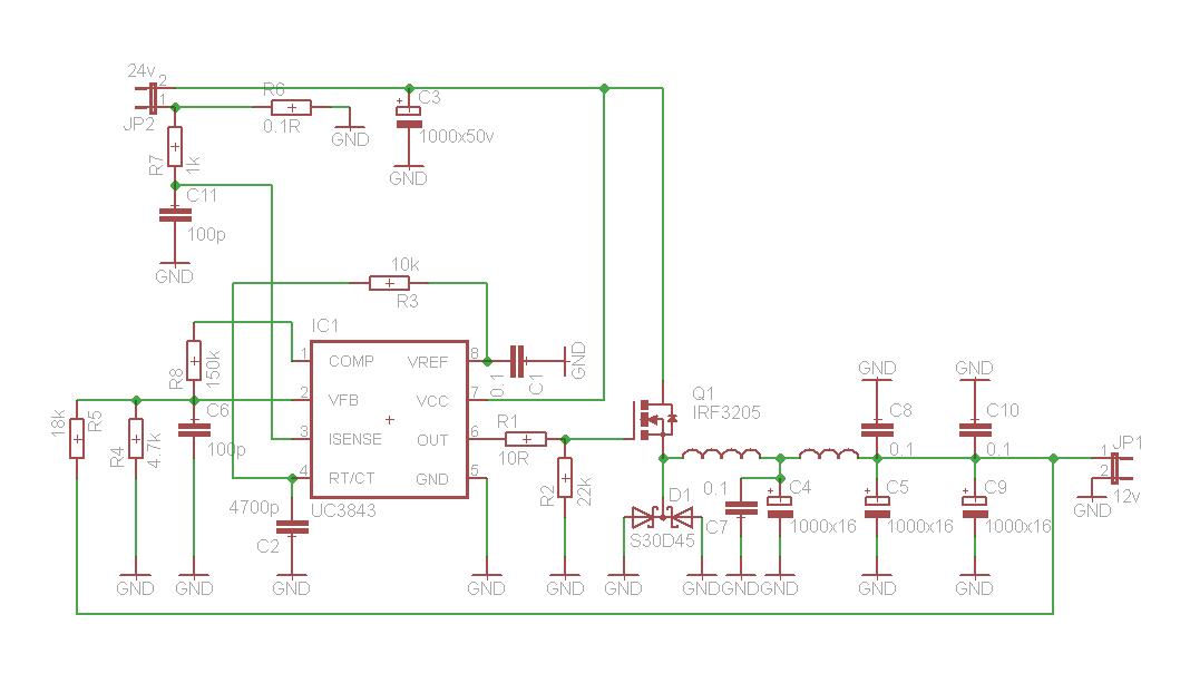

Прегледах доста схемички, ще пробвам със UC3843, няма да ми трябва регулатор на тока - той солара като го натоваря и кляка :)
Хареса ми схемата с LMZ, но като последен вариант, че е малко скъпичка. Пък 3843 имам 5-6 бройки и полваци имам... Ще пробвам с тях първо...
Тази схема мисля да пробвам,само ще и махна защитата по ток и ще сложа един ценер на захранването на UC3843 (7pin), за да го огранича на 20-24 волта

Ами за това говорех - че солара като го натовариш и кляка ;) Има една "сладка точка", където е най-ефективен и тая точка не е нито при най-голямото нарежение, нито при най-големия ток. По неприятното е че при различна слънчева радиация, тая точка е на различно място. Аз мойто затова го правих с контролер който да търси постоянно точката. Сега нямам спомен, ама мисля, че без никва регулация акумулатора дето ползвахме щеше да се зарежда няколко дена при шарено време и в рамките на един ден с разните му автоматики.

Схемата нещо май куца: как ще се осигури гейтово напрежение на мосфет-а ?

Ами аз честно казано голяма битка водих точно с това - че при мене беше и до 100 волта...

Абе то с 3843 става всичко, той е добър конторлер, то верно в таква схема не му и трябва много подкарване. А за мосфета, изхода на това ако не с елъжа е пуш-пул, тъй че не трябва да има проблем, идва от захранването на чипа .. ама само ако не с елъжа, последно съм го позлвал преди 4 или 5 години тоя.

Е то хубаво ако е пуш-пул ама ше устиска ли фет-а на 24 волта на гейта?

Аааа те при него не са и 24 ами са 36 .... тоя няма, Vgs на тоя му е +/- 20 .. на 24 ще работи ама на 36 едва ли.

Е той мисли да го ограничава с ценер на 24 ама тогава пък сигурно няма да има достатъчно ток за фет-а...

Батето има друго в предвид. За да отпушите фет-а на 100% ви трябва напрежение на гейта НАД захранващото ... Та според мен забравете за този чип в такъв режим и в такава схема.
Да не говорим, че захранването му (на чипа де) трябва да е ниско.
Мисли за обикновен степ-даун регулатор.
Ако трябва да свършиш работата като хората - опитай се да схванеш какво ти говори Cekins относно тока и напрежението на солара, при което ше "извлечеш" максимална мощност от него.

Мда и това е така хич не се замислих че всъщност го ползват за степдоун, то по принцип тоя чип е и правен за токово управление, а в случая него съвсем го отебават. Става с 3843 но не по стандартната си схема, и с добре навито трафче. Иначе за тоя ток няма голям избор, освен тия на TI няма кой знае колко други step-down. Може и като степдаун да се направи с контролер, но или трябва да си намери контролер с charge pump или да слага външен драйвер.

схемата по горе нещо глила ми се струва.... освен отпушването на транзистора, кърънт сенс трябва да е положителен, а така направен ще е отрицателен спрямо масата на чипа
