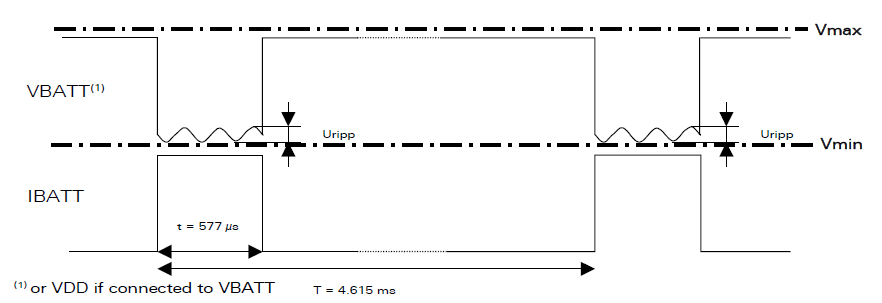

Дропа не е важен. Важното е да не пада под определена граница че да не се ресетва модема. По време на пиковете на тока дават тия 10mV. Ако няма GPRS може и да си позволиш и повечко. При GPRS обаче се получават проблеми ако не се спазва това. До към 25mV по мои наблюдения от Wavecom си работи стабилно,но не съм го изследвал много много. Имам една платка при която е там някъде,а пулсациите са на 400Khz.

Ами нали точно дропа определя до колко пада напрежението.

Мнение Re: бък регулатор - кой да избера?
Така по ясно ли е?

При положение, че говорим за едно и също нещо, не разбирам на кого и какво се опитваш да обясниш?
