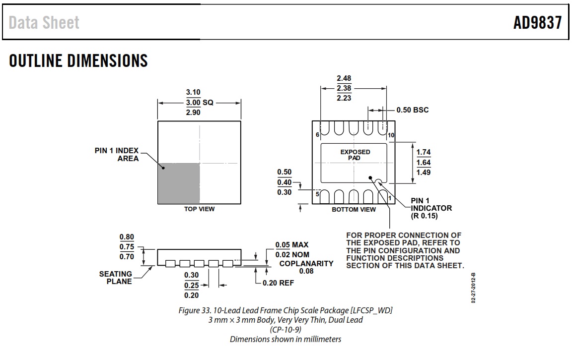

AD9837 се намира само в малко корпусче (3мм х 3мм, с 10 пина - картинка).
Запоиха ми едно, обаче е голяма играчка.
Какъв е приемливия начин за насищане на малко бройки?
Има ли някакви китове с пасти и флюсове (ако си направя малка платчица) или да не се занимавам с глупости, а да го давам някъде за начищане. Количеставата са малки и логистиката ще ми изяде времето :).

За единични бройки се пои с духалка. Обсъждали сме как става.
За малко повече бройки може да си пуснеш цялата платка за насищане. На повечето места 0.5мм стъпка не са проблем за поене.

Че то ми изглежда и с 0.25 човка да се запои.
Ако има късинки после - soldering remover

Заради термал пад-а с духалка.
Само флюс ти трябва. Каладисваш първо падовете на чипа и платката. Слагаш no clean флюс поставяш чипчето отгоре и започваш внимателно да нагряваш докато се запои. С леко подбутване се донамества чипа след като калая се разтопи

Да пада единствено може да е проблем, иначе с поялник няма грижи, но и с духалка е полесно. Вземаш малко паста, малко флюс, друго ен ти трябва. Реално може и без паста, само с флюс и като калайдисащ площадките, но по добре с паста.
