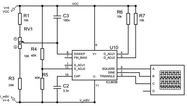

Как с два цифрови потенциометъра да направя груба и финна настройка на синусоидален генератор?
Избрал съм ICL8038 и MCP42010 - на схемата долу PV1 се заменя с цифров потенциометър.
Дали няма да е по-добре да ползвам някой операционен усилвател, който да определя напрежението на pin8 на генератора, а с два еднакви потенциометъра да управлявам генератора? (недостатъка е, че се слага още компонент - ОУ)
Или да сложа един 50K и един 5K и това да бъде цялото управление (недостатъка е, че трябва да доставям два вида потенциометри)
В rar файла е за Proteus (7.10SP0)

8038.jpg [ 44.09 KiB | Прегледано 2039 пъти ]

Хммм с цифрови потенциометри имаш ограничен диапазон, може би с един двоен ОУ и двата потенциометъра и да е диапазон с под-диапазони. З амен най-чистото е с някой ЦАП, 10 или 12 битов, не знам с какъв проц работиш, аз напоследък доста силабси ползвам и там 10 битовия ЦАП го има в много а 12 също на не висока цена.

И с ЦАП-a да задавам потенциала на 8-ми пин на генератора ли?

Мдаа що не ... не ти ли се вижда чисто ... не забравяй че повечето цапове са с токов изход, но това едва ли е сериозен проблем .. може и с резисторче .. аз бих му сложил операционен, ако мястото е кът има операционни в SOT-23 корпус.

Да, симулирах преди няколко дни такова - управлявано по напрежение на Проетуса - работеше. Да, де, не с ЦАП, a с потенциометър, който да управлява усилването на ОУ. С ЦАП ще е по-добре - наистина има достъпни SPI 12 бита в Комет
Ще видя как е със сроковете, защото може би съм малко по-напред с резисторите - дори и да има ограничения в действащия модел.
Аз търсих и направо управляем генератор, но не намерих (има, но или трудно се снабдяват или сруват 50 кинта единия).
За модела ползвам стара платка с 16F873.

Мда, някой ЦАП на SPI или I2C ще ти реши проблема, все пак това му е целта на животното, не че няма да стане и с потенциометри, но имам лоши спомени от навремето, едните на майкрочип имаха някакво дърво, не помня какво беше точно ама.... върти ми се че бая нерви изхабих, бях ги сложил да задават напреженийце за фото умножител .. ама какво им беше ... .. дали при превключване от стойност в стойност нямаше някакъв проблем .. като да дават минимално или максимлано съпротивление .. абе не помня вече.

Направих го с ADC - работи много добре. Благодаря!
НО ВЪЗНИКНА ГАДЕН ПРОБЛЕМ:
От КОМЕТ казаха, че тия чипове са на изживяване и за сега не са предложили поне функционален аналог.
ТАКА, че ако някой има идея как да генерирам синусоида с упралвявана честота от 1000 до 12 000 херца - черпя много бира! :)

Чисто и просто с AD9833 :)

До 12kHz става и с непосредствен синтез от DAC на процесор. Всеки ARM ще се справи.

Хех .. айде сега до Арм го докара, зависи колко читав сигнал е нужен, и без Арм става, зависи от DAC-а и процесора, силабса е много удобен, 12 kHzне съм правил, но до 6 нямя проблем, 10 битов DAC, мисля на 40 Khz го глочих, което е предостатъчно, ко не се лъжа таблично и интерполиране .. трябва да погледна, беше доста добре, въпреки че има какво да с еиска още, не е като аналогово.
