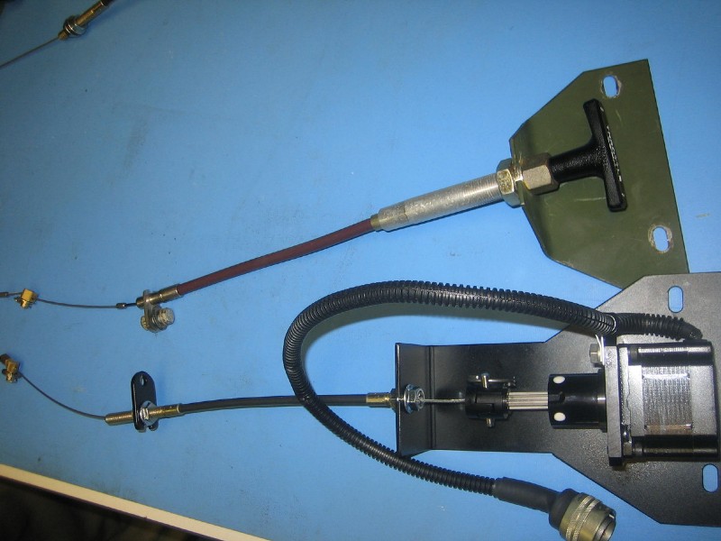

Тони, преди време правихме една джаджа дето дава газ на военните хамъри - нещо като круиз контрол (не точно - по-скоро да вдига оборотите на двигателя, когато от алтернатора се иска повече ток в стационарен режим, или пък просто държи 10 мили/час, когато минават през вода или пък други такива упражнения :) ). Та там пробвахме с разни такива машинки и глупости и общо взето не беше надеждно. Това, на което се спряхме в крайна сметка е един стъпков двигател, който движи един линеен червяк, който пък дърпа/пуска жилото, дето отваря/затваря дроселовата клапа. Така хем можем да регулираме подаваната газ много точно без разни подскоци, хем като трябва да го спрем на дадено положение просто спираме двигателя и може да си стои така вечно, за разлика от решенията тип соленоид, които трябва да бъдат захранени постоянно за да стоят в едно положение а и не му влияят вибрации и други такива неща. Та не знам точно за каква цел ти трябва (идея си нямам какво е вишка, на която се дава газ :) ) ама ако питаш мен ориентирай се към решение като нашето.
Ето ти снимка да се ориентираш горе-долу (дано не ме разстрелят заради тая снимка :D ). Сменихме тая ръчната газ, дето е отгоре с тоя двигател, дето е отдолу:

На мене преди 5-6 години ми трябваше подобен механизъм и се бях разровил. Има си готови стъпкови мотори с вградена СВД с по 5-10 см. ход. Ама цена и доставка - хикс. Затова една машинка за фарове, 12 волта и един потенциометър - чиста работа.

Той алтернатора си има регулатор. Тая джаджа просто държи двигателя в такива обороти според товара на алтернатора, че алтернатора винаги по възможност да е в обхвата на най-добрата си ефективност. Та контролера на тоя мотор трябва да си говори с регулатора на алтернатора по CAN бъс.
