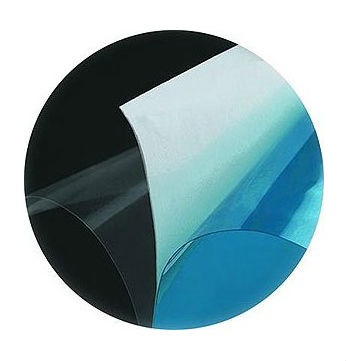

Може би ще ти свърши работа двойнолепяща термопроводяща лента. Издържа на широк температурен диапазон (-40°C до +150°C ) и отговаря на свойствата, които търсиш. Лентата се продава на листчета с размер 45ммx45мм и е на добра цена. Ето линк към продукта: http://www.zalepi.bg/product/3m-8810-%D ... %82%D0%B0/
Коментар на файл: Това е лентата на 3M 8810

Пет Фев 15, 2013 4:54 pm
Мнения: 2811
Мнение Re: Някой знаели някакъв термопроводим лак?
И как се нанася тази лента върху печатна платка с все елементите?
Кажи ми технологията, че искам да я ползвам!
