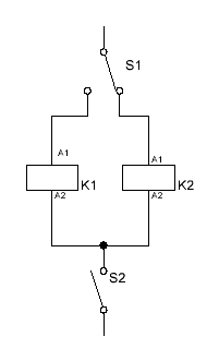

Не е touch switch - това ще пречи ли?
on_off.GIF [ 1.44 KiB | Прегледано 3234 пъти ]

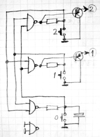

А бе ннам братчеда Н'бабане какви ги е сътворил но едва ли се е занимавал с глупости повече от бай ти Бонго - аз съм го правил само с инвертори (и диоди) на далеч повече канали. На ти една идея и от мен. Резисторите са 10-47КОма, кондензаторът ако е над 1мкФ му слагаш последователно и стотици ома резистор да не хаби бутончето.
Edit: ааа, сега се сетих, че искаш тъчаво. Мии дигаш съпротивлението а конда ако държиш на него да стане 10нФ например.
