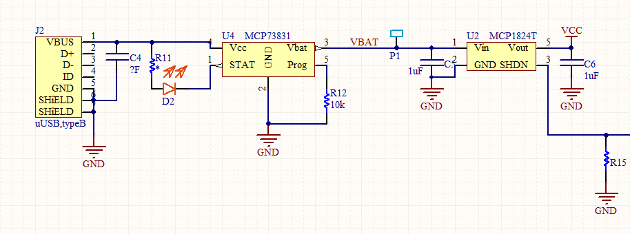

Здравейте,
направих показаната схема съответно с MCP73831 като LiIon charger и MCP1824T като LDO за 3.3V.
Според datasheet-а на charger-a използвам 10к/1% резистор,за да се определи тока на заряд,но съм пробвал и с 4.7к 1%.
Батерията,която използвам е 240mAh,но съм пробвал и с 130mAh без вградени защити.
За самата платка двете схеми са разположени непосредствено една до друга с кондензатор 1uF между тях.
Проблема е,че зарежда страшно бавно батерията, дори и с 500мА изправител и зададен ток от 10к или 4.7к резистор.Дори след няколко часа не вдига повече от 0,3V заряд на батерията от 3,5-6V до към 3.9V,което е далеч от прага на заряд.
Къде бъркам според вас ? Моите насоки са:
1. в предположението,че може да използвам charger-a, когато след него има вързано нещо друго освен батерията.
2. липсата на 2ри кондезатор до LDO-то (макар да няма реално място на платката за него).
3. Кофти бройка (макар,че на 2ра платка ефекта е същият).
4. грешно свързване
5. ?
Коментар на файл: sh
sch.png [ 27.63 KiB | Прегледано 1279 пъти ]

от USB порта ли опитваш или от истинско 5волта захранване?
Щото да се закачиш към маса и 5волта на усб-то - не означава ,че веднага можеш да теглиш ток.

Захранването е външно 5V, от най-простите е и не вярвам да има схема за USB hand-shake вътре.
Беше ме "страх" да го включа в РС-то директно :)

Зачетох се в описанието на чипа- да не би да е в "preconditioning" състояние,
изчакай го още няколко часа - като следиш тока.
Прочети отново описанието - може да откриеш нещо недогледано.

Провери разсейваната мощност - да не би да прегрява чипа и да се самоизключва...

Е шибни един резистор серийно и виж какъв ток тече де. Стига с тоя боб.
Друга проба е да пробваш какво се случва в изхода на зареждачката, когато е откачена батерията.
И трета проба е да замениш батерията с резистор някакъв, за да елиминираш батерията като виновник.

Понеже имах съмнения,че платката може да е кофти запоена (първи опити във фурна), пробвах charger-a като stand-alone чип без нищо след него на нова платка - зарежда с близо 150мАh и батерията бързо стигна 4.2V. Пробвах с 2ра батерия, също зарежда.
Пробвах на 2ра,нова платка с вече изпробваните 2 батерии и зарежда уж адекватно, дава напрежение 4.2V без батерия, около 4.1 със закачена такава. С 10к резистор за задаване на ограничение дава около 70-100мА зареждане,което в границите (волтметъра има кофти батерия и може да е повече от това, измерване на ниски стойности в момента не е много точно).
Явно първата версия е била неадекватна много. Сега изглежда работата да е стабилна,макар че нещо ме съмнява да мина толкова лесно :)
