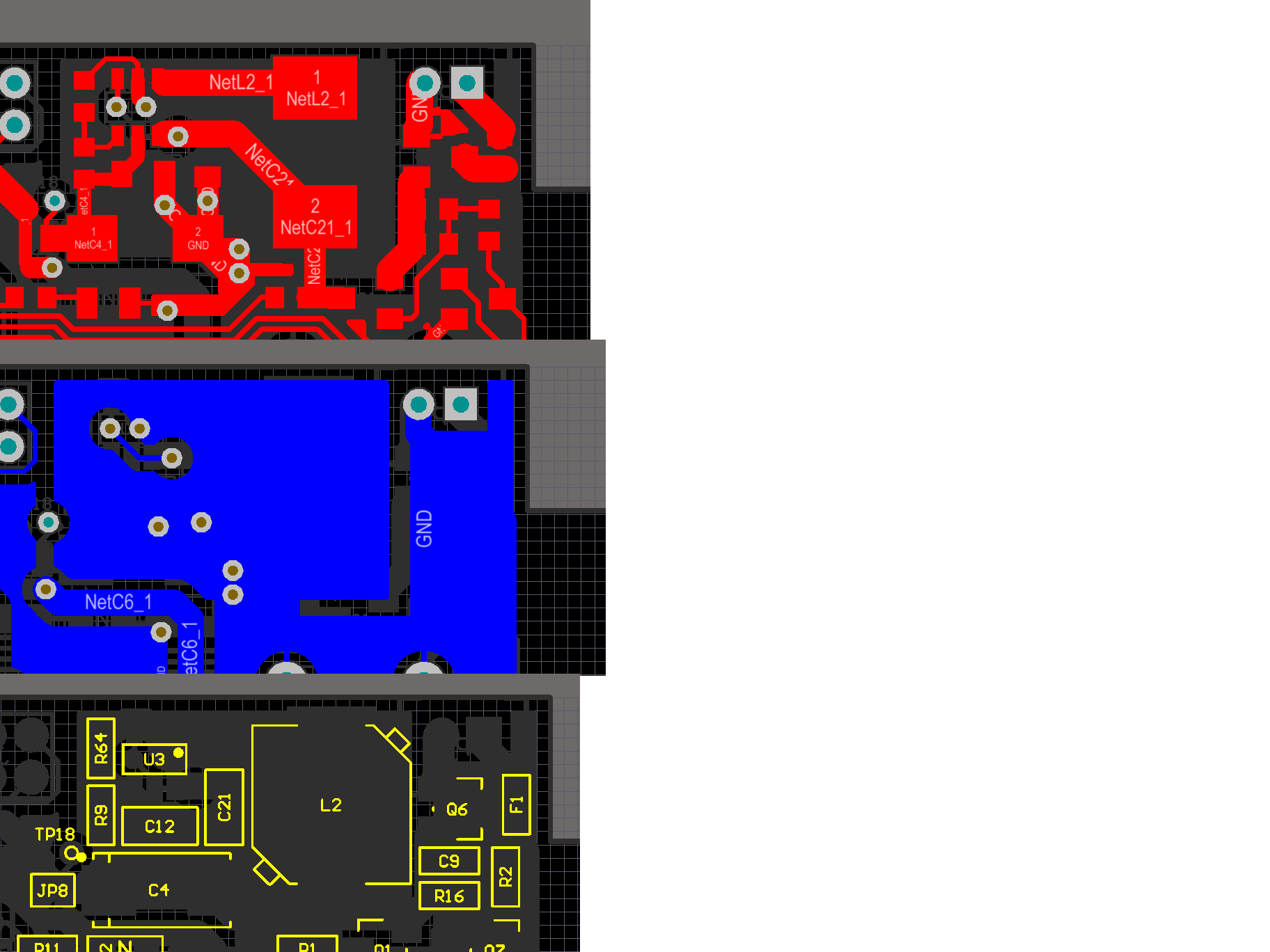

Тоя сорт чипове е силно препоръчително да не ги пускаш на бредборд. Конкретно тоя търкаля в мегехерцовия диапазон, кой знае какво се случва с тия дълги жици...
Само на печатна платка и то като спазваш препоръките от дейташита, има си цял раздел за това. Копираш каквто са ти дали в дейта шита и никакви импровизации. С две думи нахрани кучетата и не пипай нищо :)
Аз отначало също го пуснах на универсална платка, при това си беше направо псевдоPCB монтаж, нито една жица нямаше и в изхода беше малък ужас. После на печатна платка с добра топология заспа. Но това си е чип правен за PCB, единствено и само.
Отделно изходния и входния капацитет най-добре да са керамични XR5 или XR7. В никакъв случай обикновен електролит, даже и тантал от Комет не става. Критично е да е с нисък ESR.
Индуктивността - тая я забрави. Това ще мята на 10 метра около теб :) Слагаш тип SD75/SD73 от Комет, макар, че и те не са много стоко, биват.
Но най-важното е топологията на платката, това е 90% от проектирането на един DC/DC конвертор при тия честоти на щракане. Всичко трябва да е сбито, компактно и добре да си подсигурил големите токове. Имай предвид, че ако харчиш да кажем 100мА в изхода, пиковете през бобината са в пъти по-високи!
Ето как е опроводено при мен, макар, че и сега виждам грешки в дизайна, но не са фатални... всъщност незнам не е минавало на EMI :) (C4 не се монтира, сложено е за всеки случай).
