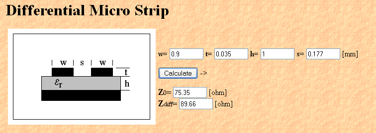

Като цяло задачата е следната - преходна платка дълга 45мм. Два USB конектора в двата края на платката свързани заедно. Платката е двуслойна, 1мм FR4, 30um мед. Едва ли става въпрос за нещо повече от USB2.0 High Speed. всъщност със сигурност не е 3.0 защото конекторите там са други :)
Честно казано високочестотното опроводяване ми е малко далече като познание, но това пък е добър повод да се запозная.
Та ползвам Altium Designer. Там май няма точно такава сметалка.
Пон Дек 03, 2012 2:23 pm
Мнения: 3547
Мнение Re: 90 ома диференциална двойка - как?
Ето какво смята сметалката: (горе-долу съвпада с другите сметалки):
Четох един документ на SMSC, където пише че Zo не е критичен и може да варира в сравнително широки граници. По-критичен бил Zdiff
Clipboard01.png [ 30.8 KiB | Прегледано 3076 пъти ]
