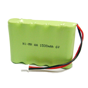

Добре де, явно не обяснявам добре.
Пакета е нещо такова (всъщност, точно такова):

Или зареждаш с по малко от 1/10 С и спираш по време или търсиш такъв пакет дето има термистор.
