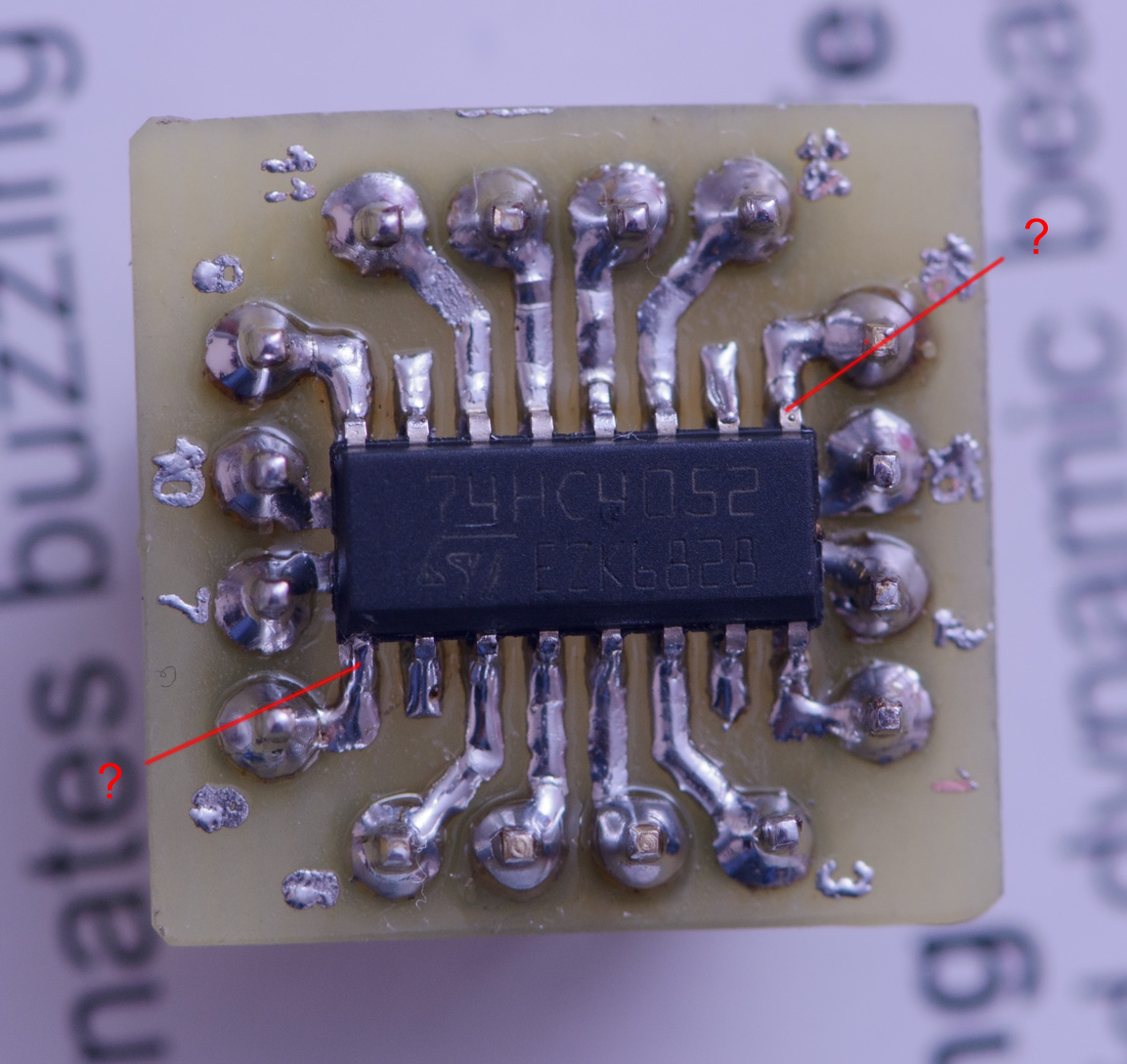

Някой знае ли кое е първо краче на тази схема:
Мнения: 680
Мнение Някой знае ли кое е първо краче на тази схема:
Нещо не откривам маркировка за първо краче. Първо това вдясно ми заприлича на изрязано, но като огледах е просто остатъци от пресата и по случайност прилича на зарязано.
DSC-00196a.jpg [ 315.67 KiB | Прегледано 2089 пъти ]

Мнение Re: Някой знае ли кое е първо краче на тази схема:
Трябва да е в долния лЕв ъгъл.
Иначе фащаш един мултицет и мериш- между Vee и Vcc има диоди... сещаш ли се?

Мнения: 3754
Откъм 1 - 8 крак корпусът има фаска.
Винаги като чипа е ориентиран така, че да може да се чете пин 1 е долу в ляво.
е, има и изключения, но този чип надали е такова.
долу ляво ++
Мерси за бързите отговори. За диода се сетих, но не знам дали на всички цмос схеми ги има. може на по-евтините да ги спестяват. А за надписа - помислих си го ама де да знам. не съм виждал много без маркировка и не съм обръщал внимание.
Бе не е винаги това с текста. Повечето пъти да ама не е да не съм бил прекарван
(или да съм виждал зор да не бъда, не помня баш).
Особено гадно е когато скосяването не е станало като света та не се вижда.
Или на някой от тия SOT-23-6, дето има точица с боя ама е поизчезнала било
под флюс та трябва да се мие било по по-злокачествен начин :D .
Маркировката на тоя корпус може да ти извади очите. Батето го е написал-долния ръб е скосен!
DSC-00196a.jpg [ 130.14 KiB | Прегледано 2025 пъти ]
Да, сега я видях. Все пак не е толкова очевидна - снимката е под ъгъл и светлината идва от нескосената страна - помислих че е сянка. На лампа пък изобщо не се вижда.
CarBeta написа:
Всъщност, като го гледаш пред теб без увеличение, почти не се забелязва. Имаше преди време тема точно за маркировката на ST чиповете, бях писал на човека да гледа за скосяване и пак не го беше забелязал. Чак като отвори дейташийта с чертежа, разбра какво да търси.
За npelov - най-чисто е като имаш съмнение да погледнеш документацията. Там трябва да пише кое е ориентира.
