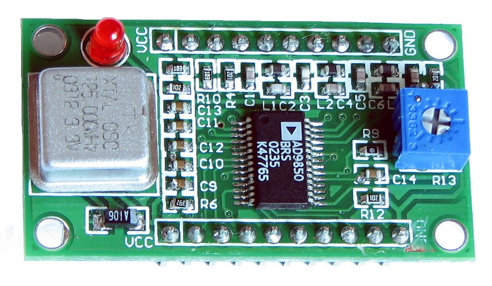

Осцилатора от тази платка ще работи ли при захранване с 5V, след като на него пише 3.3V:
Коментар на файл: DDS модул с AD9850 и кв. осцилатор на 125 MHz
AD9850.jpg [ 199.05 KiB | Прегледано 1656 пъти ]

Мноо странно - значи на тоя чип (от бърз поглед) се вижда, че работи на max 125MHz при 5 волта и на 110 при 3.3. Следователно нещото трябва да работи на 5 волта. А ако осцилатора е сложен за 3.3 вече незнам... може да има няква магийка някъде :)

Вероятно не са съобразили, че AD9850 иска 5V захранване за да работи със 125 MHz клок, и са поставили осцилатор за 3.3V. Захранването им е общо, но ще се опитам да го разделя и да сложа на осцилатора един резистор и ценер на 3,3V. Пуснах темата с надеждата, че някой може да е пробвал такъв осцилатор на 5 волта.

Захрани платката с 5 волта, а захранване на осцилатора подай през червения светодиод. Падежа върху него, ще ти осигури нужното захранване за осцилатора.

То сигурно точно тъй е изпълнено на тая платка - хич не ми дойде на акъла че мое той да е регулатора на осцилатора :) щото нищо друго не се вижда да мяза ни на ценер ни на стабилизатор :)

Пробвано е - чип-а на 5в, осцилатора на 3.3 .. и не поема ама изобщо.
Вероятно цялата схема трябва да си работи на 3.3в. ДДС чиповете ги овърклокват, така че не би трябвало да са проблем тия 125мхз.

Няма ценери. Захранването на AD9850 и осцилатора е общо. А светодиода е свързан от плюса през резистор 1 килоом към маса. Абе все ще измисля нещо.
