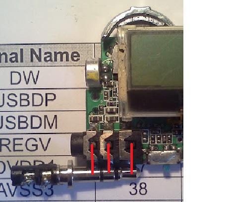

Мнение Re: Питане за стерео конектор?
Ето и едно изключение :)
Exception.jpg [ 67.32 KiB | Прегледано 1368 пъти ]
А ако отвърстието е метално?
