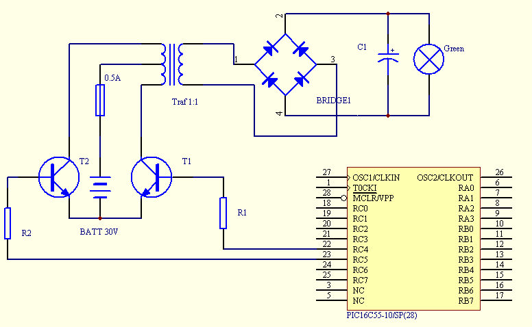

Методи за постигане на безопасност в схеми с полупроводникови елементи
Когато се повреди, един транзистор може да пробие и да затвори веригата (повреда "постоянна 1"), но може и да прекъсне ("постоянна 0"). Критерий за изправност при транзистор е неговата способност да превключва веригата. Ето защо тук за да се реализира принципа на спокойния ток, логическите променливи се кодират съответно 0 - с устойчив потенциал (без значение нисък или висок) и 1 - с импулсна поредица.
Изпълнителното устройство на изхода на транзисторната схема трябва да може да се задейства само от импулсна поредица/променливо напрежение. За тази цел са много подходящи например трифазните двигатели. Схемата за непосредственото им управление се захранва с постоянно напрежение и се изгражда с транзистори. За да се завърти двигателят, трябва да му се подадат напрежения с определена фазова разлика помежду им.
При пробив или прекъсване на транзистор, някое от тези напрежения ще е с устойчив потенциал или най-малко ще съдържа само единия полупериод, от което може двигателят да не може да се завърти (по-вероятно е да стане късо съединение и да изгорят предпазителите). Отказът се изявява и е защитен - невъзможност да се завърти двигателят, т.е. да се обърне ЖП стрелка.
Когато трябва от полупроводниковата схема да се задейства постояннотоково изпълнително устройство, схемата също се захранва с постоянно напрежение, а на изхода й се включват трансформатор и след него изправител. Трансформаторът има свойството да прехвърля енергия от първичната към вторичната си намотка само когато към него е подадено променливо напрежение. Устройството, което преобразува импулсната поредица в устойчив потенциал се нарича дешифратор (да не се бърка с дешифратора от цифровата техника!!!).

Dimitar, това не са общи приказки, а теория, без която схемните решения най-вероятно няма да бъдат разбрани. А вероятността да превърнеш една безопасна схема (или програма) в опасна, защото не си я рабрал, е голяма. Започвам с излагането на малко теория и принципи - те са основата, човек трябва задължително да ги знае при боравенето с такива схеми. Едва след това вече мога да изложа схеми. Освен това каква схема ще се ползва, много зависи от това какво трябва прави не само отделния възел в системата, която тази схема управлява, а какво прави цялата система.
Ти ще се сетиш ли за какво съм сложил трафа на долната схема, ако не знаеш принципите?
А какво ще стане, ако махнеш трафа, греца, кондензатора, единия транзистор и оставиш само един транзистор да комутира лампата? Схемата пак ще работи, нали? От къв зор на тая лампа ще й е нужен преобразувател DC/AC/DC, като можеш да я палиш и гасиш с един прост транзисторен ключ?
Само че онова Green в името на крушката е зелената лампа на входния сигнал на гара, в която влак с 10 вагона влиза със 130 км/ч. и на 200 метра след сигнала има спрял локомотив. Кво правим, ако пробие някой транзистор? Ще успее ли влака да намали от 130 км/ч на 0 при това малко спирачно разстояние?
Едит: греца и изглаждащия кондензатор в тази схема не са нужни за да е безопасна, сложих ги погрешка, защото схемата е да комутира постояннотоков елемент - например реле; тогава за да задейства релето, ще е нужно изправяне. Това с крушката е частен случай.
Пак казвам, целта ми не е да изложа целия учебник, а само няколко прости схеми, които да илюстрират основните принципи, за да знае човек какво се прави в различни ситуации. И вече ако на някой му потрябва нещо по-конкретно, може да намери литература. Е не мога да ги начертая за 5 минути и да ги плесна в един пост заедно с обясненията, затова една по една :)
Импулсен дешифратор с трансформатор
Тази схема е пример как се спазва принципа на спокойния ток при използване на полупроводникови елементи. Ако лампата се комутира само от прост транзистор, когато той пробие, тя ще светне без да е подаден управляващ сигнал, т.е. без да са проверени условията, необходими за светенето й - ще имаме опасен отказ.
Трансформаторът позволява лампата да се засвети само при изправни транзистори и само ако от микроконтролера идва импулсна поредица, защото при устойчив потенциал трафът не може да прехвърля енергия към лампата. Тогава ще имаме защитен отказ - невъзможност за извеждане на управляващо въздействие, въпреки че условията за безопасност са изпълнени.
Тази схема е предназначена да задейства първокласно реле, защото на него му е нужен постоянен ток. Сложих крушка просто за да не се чуди някой какво има след релето, което би могло да е част от по-сложна система, управлявана от микроконтролера.
Тук има изискване микроконтролерът и програмата в него също да имат безопасно поведение, но няма да усложнявам повече схемата на този етап - повече подробности след като обясня други неща.

Трансформаторът е ясно защо е сложен (поне на тези, които се занимават с индустриални системи), но виж, изправителя и кондензатора преди лампата не мога да разбера за какво са.
