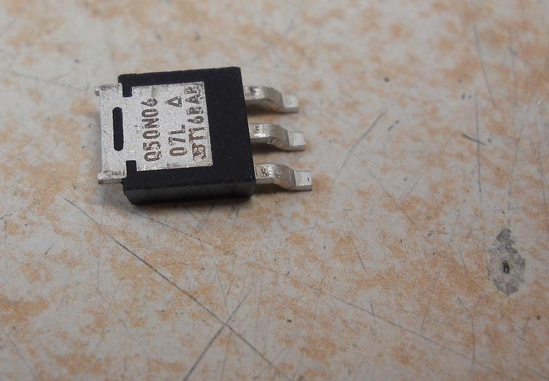

Един приятел преди малко ми прати снимката със същия въпрос. :finga:
DSCN5399.jpg [ 111.83 KiB | Прегледано 1559 пъти ]

Точно както е на снимката :) пластината е за въздушно охлаждане явно. А тези надписи показват (поне според мен), че там не е за калайдисване.

Нещо не схващам въпроса ти 8O
Елемента е предвиден крачетата му да се запоят към платката, да е легнал плътно на платката, а другата му страна да контактува с радиатор ... Т.е. с болтове или пружини се притискат платката и радиатора един към друг, а елемента е притиснат между тях ...

Пропуснах да напиша, че останалите транзистори(същите като вид) които е купил са наобратно...
Тоест термал пад-а се запоява на платката...

Ето и даташиит-а.
Тоест елемента си е предвиден както си е предвиден, но конкретния екземпляр са го сглобили наопаки. :)

Едва ли. По скоро това е серия предназначена за монтаж на радиатор. Има ги и в двата вида явно.

И според мен си е наред транзистора. Само дето са го омешали с останалите.
Има такива корпуси, примерно reverse DPAK

741 ++
много от тези корпуси ги има и "наопъки", просто е въпрос на някоя буквичка в партномера
