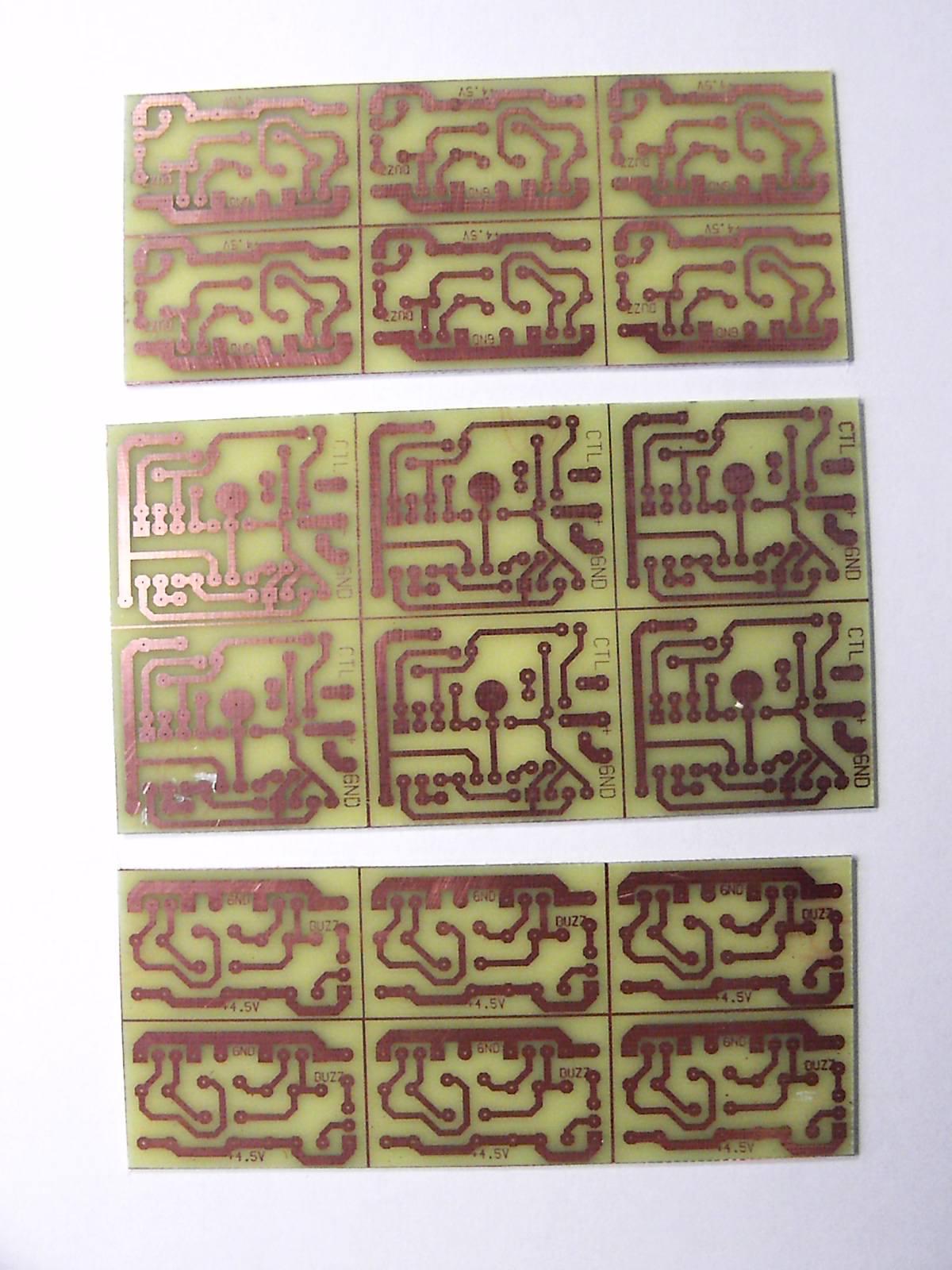

Eто правени от мен платки с фоторезист.
PIC02435.JPG [ 448.82 KiB | Прегледано 4997 пъти ]
