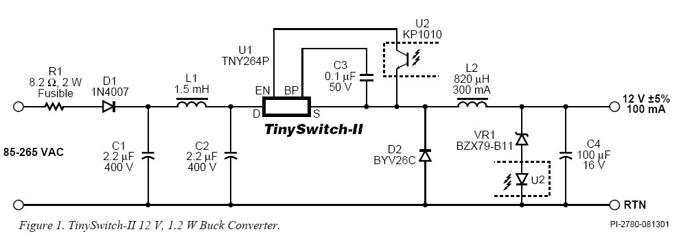

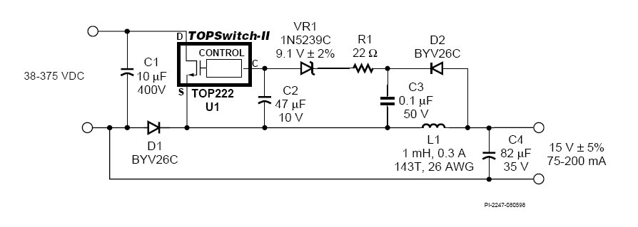

Е ... ами аз бях още в началото споменал за Powerint .. ето схемките ....
Коментар на файл: това не съм го робвал но мисля че ще работи
top.jpg [ 30.42 KiB | Прегледано 4458 пъти ]
Коментар на файл: това е пробвано, има вече около 2-3 хил прозведени по почти същата схема, при 80 входно дава до към 6-700 мА при 12 В, зависи от чипа който ползвате
tny.jpg [ 41.93 KiB | Прегледано 4458 пъти ]

Втората схема е доста идеина, не би ли трябвало да може да даде и повече от 100ma ? Откъде е ограничението?
А в първата нещо не е наред май. Според това как си я обяснявам изходното и напрежение ще варира в големи граници при промяна на товара.
От подобно решение има ефект когато товара се мени. Кондензаторното захранване има недостатък че независимо от товара консумацията от мрежата е една и съща.

МММ не бре, това не е решение за офазяването, там освен галванично развързване друго не те спасява, изобщо ако е нещо с което работят хора и има как да се докопат до прводима част задължително правиш зануляване и галванично раздяляне.
По повод на схемите по горе, ами пърата не съм я пробвал но едва лище има промяна голяма, това си е импулсен стабилизатор. За втората мога да гарантирам. Не знам защо са ги дали тия 100 мА, даже с TNY264 който е за най-малка мощност, се получават безпроблемно 200 мА и то при напрежение от 80-24 V. С TNY 267 е около 500-600мА, а с TNY 268 мисля почти ампер докарват. Това да отбележа са токовете при които схемата заработва, тя има един недостатък, принципно TNY264 дава ток до около 500 мА, но при условие че пуснеш товара с малко закъснение, ако е вързан не тръгва, ако е под 200 мА проблеми няма. То тук малко некоректно се изразих, ако е чисто активен май и при 500 си тръгна, но применро суичове не ръгваха с по голяма консумация, заради кондензаторите и импулсното на входа предполагам, та за тях ползвах 267 а после се добави времезакъснение за включване на товара.
А защо я давам схемата, ами защото е много проста, TNY264 е под долар в комет, останалите чаркулаци и те толква ще дойдат, значи за 2 до 3 $ получаваш импулсно захранване, КПД около 70%, изходното напрежение е сравниелно стабилно, мястото което заема не е повече от колкото да слагаш кондензатори ... просто обезсмисля обикновенното решение с кондензатори. Запазвайки същия брой части и заменяйки дросела с трафче имате галванично разделено захранване, цената няма много да мръдне, според мен ще си останете в 3$ .... а за толкова може и линейно да не успеете да наравите ....

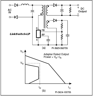

Ето още едно интересно решение: http://www.ixbt.com/news/hard/archive.shtml?2005/1017
Коментар на файл: Схемата...
linklp.gif [ 8.8 KiB | Прегледано 4403 пъти ]

Ама вие минахте в класическите DC/DC конвертори. Темата не беше такава.
Това последното си е Flyback converter. Но за под 3 $ не виждам как ще стане.
И трафчето е с въздушна междина и готови няма.... и .... липсват някои работи....

Е как няма да стане бре, особенно з аповече бройки, тоя Link Switch не му знам цената на на TNY е под 1$ зависи кой модел ти трябва, трафчето е малко, и не е лсожно, 1$ го устройва, айде 1.5 .. останалото все ще се събере в 0.5-1 $
