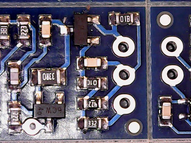

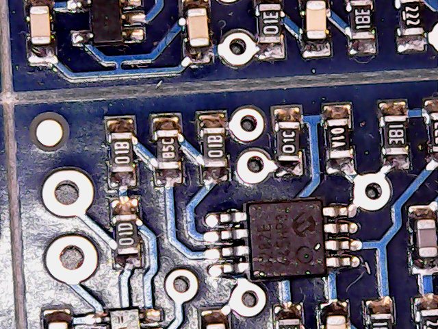

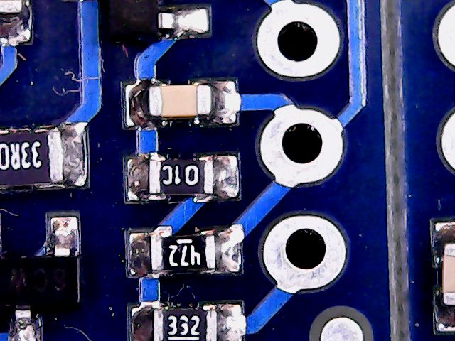

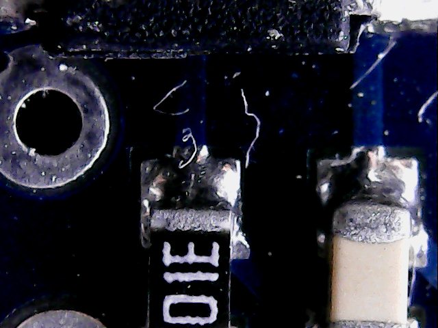

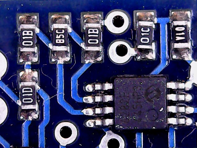

ето с това се сдобих тази седмица
механиката е доста зле иска да се пипне тук там за да е използваема
позволява да се работи с поялник има височина и то доста но има забавяне от реалното движение и картината
като качество на изображението вижте по долу снимките

ами стойката е интересна, камерата е в наличност. или да може би да изпринтя една - снимките са добри.
единствено искам да си променям ъгъла (да не се гледа само под 90 градуса) и да сложа RGB светодиоди / да мога да гледам
под различни цветове, както сами знаете доста е полезно. за UV и IR може да си помечтая.
