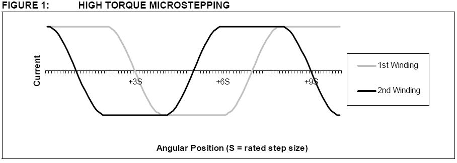

Мнение HIGH TORQUE MICROSTEPPING
Относно микростъпките - управлението на фазите със SIN() и COS() токове през фазите е ясно, но има още един начин за постигането на същия уж ефект - HIGH TORQUE MICROSTEPPING. Та идеята е докъто тока през първа намотка е максимален, тока през втората се модулира от 100% -> 0%, след което 0% -> -100% и остава на -100%. След това тока през първата започва да се модулира от 100% -> 0% , след което 0% -> -100% и остава на -100% после токовете нарастват. (виж картинката по-долу)
Та въпроса ми е някой използвал ли е този алгоритъм за управление на микростъпките и какво може да се очаква като резултат? Дали при него въртящия момент е по-голям от този при управлението със SIN() и COS() токове? Какви са недостатъците му?

Мнения: 178
Ефектът от такова управление ще бъде неравномерен въртящ (или задържащ) момент - когато имаш 100% само в едната намотка, ще бъде равен на номиналния момент на мотора, а когато са по 100% в двете - 1.4 пъти по-голям.
Тъй като при оразмеряване на механичната система те интересува въртящия момент в най-лошата точка от характеристиката, дефакто не можеш да разчиташ на тези 40% отгоре. Само дето моторът ще пече повече.
