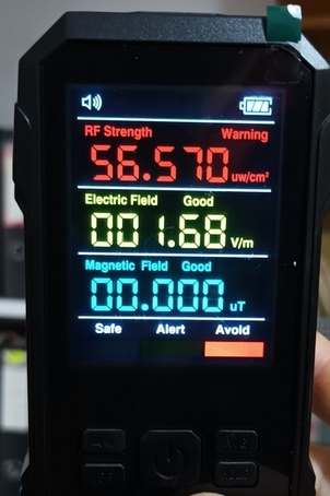

Така е. Исках да екранирам работилницата си, а не спалнята. Просто не очаквах да получа чак такова подигравателно отношение, но е нормално за български форум.
Както и да е. Темата вече не е актуална, специфичната работа за която просто не исках да разводнявам въпроса няма да я върша, и пиша просто за информация, понеже Дядо Коледа ми донесе китайска играчка, та реших да споделя "радостта" си… :)
И преди като измервахме с уредчето на един колега показваше странни стойности с колебания, но този си ги заковава стабилно, и сега се чудя дали да му вярвам. Как мислите, тази евтина джвръчка дали дава отклонения в пъти, или просто мобилния оператор не го е еня за нормативите!? Измерването е близо до прозореца, иначе по-навътре в апартамента стойностите са в норма.

@pechkov - незнам за какво ти е, но тук наблизо има подобна лаборатория на която и казват кокошарника - т.е. оградили са две дървени стаи с медна мрежа. едната я ползват за radiated, другата за immunity и си върши съвсем редовна работа. Нищо несериозно или смешно - спестява хилядарки на година с предварителни EMC измервания.
иначе имам колега който поне декларира, че е "свръхчувствителен", а пък работеше по мачтите в Мобилтел някога...и той загражда някакви стаи, балдахини и т.н. - всеки човек си има някакви страхове и чувствителности.
Какви да нормалните стойности на този уред и къде долу горе измерваш тези по-високи стойности?

Въпросните стойности ги хващам в близост до прозорците, а както вече бях споменал - на покрива на съседния вход, на по-малко от 50 метра има клетка на мобилен оператор. В жилището нямам активен WiFi нито на рутер, нито на телефон, нито на телевизора, нито каквито и да било "умни" крушки, контакти и прочее глупости. Във вътрешността на жилището стойностите са в нормални граници. Ползвам само кабелна мрежа, интернета пристига до обекта по оптика, а рутерите на съседите не са толкова силни, че през няколко стени и от такова разстояние да "светят" така.
Граничната стойност според действащите нормативи е 10 µW/cm². В официалната информация публикувана даже във вид на карта пише за тази клетка, че измерената стойност е 0.6 µW/cm² (нашите оператори са толкова ларж, че даже не се възползват и от половината на разрешеното). Не пише обаче на колко километра от клетката са измервали. Обиколих по етажите на сградата - на последния етаж дори на етажната площадка, която е в центъра на сградата стойностите са над 20 µW/cm², а какво ще се отчете вътре в апартамента на съседа, който се явява най-близо до антената - не знам. Дори не му звъннах да питам дали мога да вляза и да измеря. На ниските етажи се отчитат съвсем слаби стойности, а на открито около сградата - средно около 25 µW/cm².
Преди време идва колега с подобно уредче (неговото е за доста повече пари), и измерванията показваха сериозни колебания, превишаващи 40 µW/cm², но по спецификация уреда му хваща до 3.5 GHz. Доколкото съм запознат - сегашната 5G мрежа работи на честоти в обхват 3.5 - 3.8 GHz*, или поне такава информация успях да намеря за закупените лицензи.
Уреда от снимката в предишния постинг по спецификация е до 5 GHz, но както вече казах - е китайски евтинджос, и просто питах за мнение дали може да му се вярва. Ако някой има опит с подобен, то моля да сподели.
Аз не знам други хора какви страхове имат и какви шапки от олово си правят (просто ме тревожи, че мненията им показват сериозна интоксикация с олово), но не работя с предположения и страхове. Искам да получа измервания, и да се спазват нормите.
