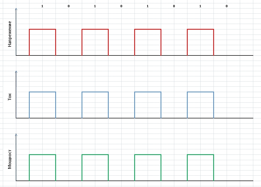

Колкото ти беше ясен ли? Питах те дали можеш да направиш сметките, след като беше почнал да ми обясняваш какво е ШИМ, и с какво се то яде. Давай, покажи знания, не бъди скромен. Диаграми, осцилограми, всичко ще приемем на добра воля.
П.П. За по-лесни сметки, нека приемем, че напрежението е 12 V, лампата е с мощност 60 W, съответно тока 5 A (директно включена), и после я пускаме през ШИМ 50% duty.
П.П.2. За твое улеснение направих и малка диаграма. Попълни стойностите на тока и напрежението за полупериодите (поне за един цял период), после ще смятаме мощноста. ЛНЖ са активен товар, така че няма никакви сложни изчисления.

pechkov написа:
...Диаграми, осцилограми, всичко ще приемем на добра воля...
Преди да продължим, да уточним - ти колко човека сте?
Че ако сте повече от една личност е безсмислено да продължаваме... :lol:
Нед Ное 17, 2019 10:17 pm
Мнения: 439
Местоположение: Монтана
Мнение Re: NTC за лампа на кола
...Преди да продължим, да уточним - ти колко човека сте? ...
Дотук по темата сме писали 6-7 човека.
А нещо за диаграмите?

pechkov написа:
Погледнато по-глобално, вероятно по темата са писали десетки хиляди хора. Което не ни касае.
Тук, в тая тема, за ШИМ освен мен си писал само ти. Затова не схванах защо обръщението ти към себе си беше в множествено число. Както и да е...
За картинките - задай смислен въпрос. На текущия какво да отговоря?
Ми картинки. Голяма работа. Всяко лапе над три годишна възраст може да начертае такива или по-хубави.
Друго не разбрах. По-напред нали ти казаха как се прави тая сметка. Какво не успя да разбереш? Гугъл не помага ли? Някоя книжка?
И за да намалим пинг-понга - върни се напред и прочети какви глупости си писал.
Помисли и върху понятията ефективна и пикова стойност.

… Какво не успя да разбереш? …
Докато ние двамата пишем публично - участниците са повече.
Не можах да разбера как ШИМ комутатора ще промени напрежението.
И с шикалкавене не постигаш нищо. Хората вече схванаха за какво иде реч.
